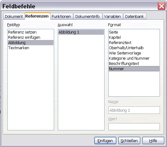

ich komme nochmal auf das Thema Querverweise zurück:
1. Schritt --> alle Tabellen und Abbildungen werden mit der automatischen Beschriftung versehen, sonst sind Tabellen- und Abbildungsverzeichnisse sowie Querverweise nicht möglich.
2. Schritt --> Nachdem Du in Deiner Diplomarbeit eine Abbildung oder eine Tabelle eingefügt hast, folgt im Normalfall eine Beschreibung der Darstellung. Dazu solltest Du im Text nocheinmal einen Bezug zur Abbildung (oder Tabelle) herstellen, indem Du die Abbildungs- oder Tabellennummer erwähnst. Ein Beispiel hierfür könnte folgendermaßen ausssehen:
"In Abbildung 1 ist der Ablauf schematisch dargestellt ... blablabla"
Die Zahl Eins ist im Writer grau hinterlegt und bezieht sich auf die Beschriftungsnummer der Abbildung, wenn Du die Funktion Querverweis benutzt. Du fügst diese Eins als Querverweis ein, indem Du EINFÜGEN --> QUERVERWEIS --> REFERENZEN anwählst. Dort suchst Du die ABBILDUNG 1 aus und wählst NUMMER.
Querverweis einfügen.jpg (49.11 KiB) 4585 mal betrachtet
Verändert sich die automatisch vergebene Nummer, weil über der jetzigen Abbildung eine weitere Abbildung eingefügt wurde, dann ändert sich auch die Abbildungsnummer im Fließtext.
Also das soll nur ein Tipp sein! Mir hat das viel Arbeit erspart.
