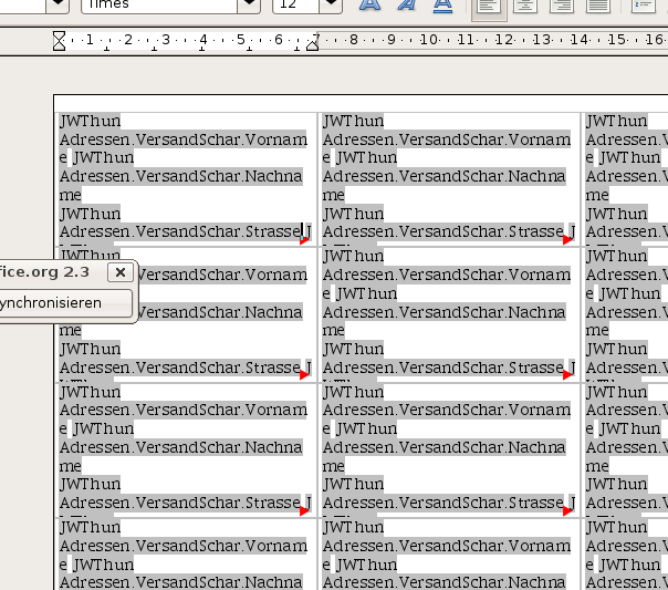

Vielleicht bin ich blind oder sonst was, aber auf jedenfall hab ich eine ganze Weile rumgesucht und habs nicht rausgefunden...
Ich habe eine .odb-Datenbank, die mir Adressen liefert. Ich möchte daraus Etiketten drucken. Dafür habe ich den Wiki-Eintraghttp://www.ooowiki.de/EtikettenAssistent zu Hilfe gezogen. Ich habe dann also ein Dokument, das so aussieht:
Bildschirmfoto-Etiketten1 - OpenOffice.org Writer.png (46.39 KiB) 612 mal betrachtet
Es zeigt mir also nur den Pfad oder so an. Wie krieg ich da die Daten rein?

Schalte unter -->Ansicht die Option []Feldnamen ab.

Danke für die Antwort. Es hat sich schon etwas geändert. Ist aber nicht das gewünschte Ergebnis. Jetzt siehts so aus:

Das ist ja zuerst mal richtig. Werden die Felder denn beim Seriendruck nicht gefüllt?
Was ch auch noch nicht erkennen kann: steht in Deinen Etiketten am Ende jeweils ein Feldbefehl "nächster Datensatz"?

houch, das war ja blind von mir; ich hatte nicht gemerkt, dass OOo die Inhalte erst beim drucken einfügt. Das Problem ist also behoben...
