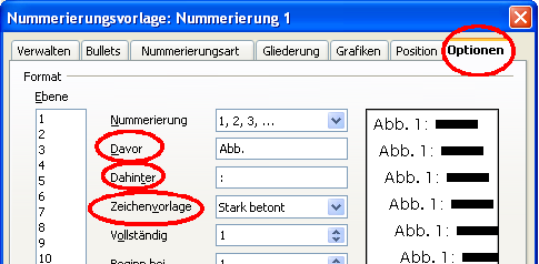

Wenn Du's im GD nicht bearbeiten kannst, hast Du es wohl im Teildokument erstellt und nicht im GD.
Aber egal wo, wie wäre denn die Idee:
Du wählst nur "Beschriftungstext" und weist der Absatzvorlage "Abbiltundsverzeichnis 1" eine Nummerierungsvorlage zu. In der gibst Du als "Text davor" ein: Abb.
Normalerweise wird automatisch die Zeichenvorlage "Nummerierungszeichen" für die Nummer verwendet. Die kannst Du ja fett machten.

poppei hat geschrieben:Ich habe allerdings die Option "Text davor" nicht bei den Einstellungen zur Nummerierungsvorlage gefunden.
Im Register "Optionen". Es heisst nur "Davor", nicht "Text davor". Im gleichen Register kannst Du auch die Zeichenvorlage wählen, die für die Nummer und den Text "Davor" und "Danach" verwendet wird.
mfG
PS: Wenn Du innerhalb eines GD's etwas aus einem Teildokument bearbeiten willst, musst Du unter Format/Bereiche erst den Schutz aufheben. Allerdings ist alles, was Du hier änderst, mit der nächsten Aktualisierung wieder weg.
Ich habe die Einstellung leider immer noch nicht gefunden... also irgendwie habe ich echt Tomaten auf den Augen. Ist das die Einstellung zur Kapitellnummerierung? Denn nur da habe ich eine Option gefunden "Davor". Aber das klappt das nicht... sorry.
Danke!

Eia hat geschrieben:Ist das die Einstellung zur Kapitellnummerierung? Denn nur da habe ich eine Option gefunden "Davor".
Du musst der Absatzvorlage, die im Abb.Verzeichnis verwendet wird, eine Nummerierungsvorlage zuweisen. Hast Du das gefunden? Im Register "Nummerierung der Absatzvorlage.
In der Nummerieungsvorlage sind dann die Einstellungen zur Nummer.
mfG

Oh :shock:
Schande über mein Haupt!! Ich habe ständig versucht die Absatzvorlage "Nummerierung 1" zu verändern. Da sieht der Dialog komplett anders aus, als der bei den Listenvorlagen! Daher habe ich mich gewundert, wieso du von dem Register "Optionen" sprichst. Bei den Absatzvorlagen wird es ja nicht angeboten. Bei den Listernvorlagen schon. Tja........ :oops: :oops: :oops:
Nun klappts auch einwandfrei! :-)

Wie sagt man noch? Ein Bild sagt mehr als tausend Worte :lol:
