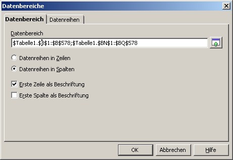

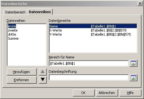

Hallo Thomas,
nein, ohne Anmeldung kannst Du nichts hochladen. Eine Anmeldung verpflichtet nicht zur täglichen Beteiligung, aber ansonsten gibt es ja noch andere Datendienste, auf die Du verlinken könntest.
So wie Du die Struktur Deiner Tabelle jetzt darstellst, eignet sie sich aber eigentlich gut für ein xy-Diagramm, Du könntest die Zeitspalte für die x-Achse verwenden. Dann darf bei der Angabe des Datenbereichs die Option "Erste Spalte als Beschriftung" nicht eingeschaltet sein. Das xy-Diagramm lässt sich auch als Linie ohne Punkte darstellen (ich hab mal testhalber zwei Tage erzeugt).
Den Datenbereich gibst Du so an:
Mit der Skalierung der x-Achse kannst Du dann spielen, denk aber dran, dass Uhrzeiten Bruchteile von 24h=1 Tag sind.
