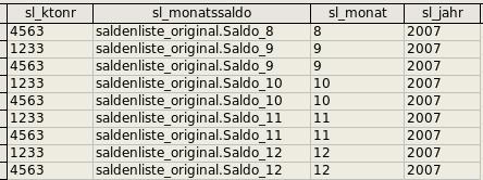

ich habe eine Prozedur, die aus einer Tabelle Datensätze auslesen soll und Teile davon in eine andere Tabelle reinschreiben soll.
In der Ausgangstabelle stehen Konten und die dazugehörigen Monatswerte:
Konto, Saldo_1, Saldo_2, Saldo_3, ... ,Saldo_12
In der Zieltabelle sollen die Datensätze so aussehen:
Konto, Saldo_1, Monat_1, Jahr
Konto, Saldo_2, Monat_2, Jahr
Konto, Saldo_3, Monat_3, Jahr
So, meine Prozedur sieht bislang so aus:
BEGIN
DECLARE monat INT;
DECLARE jahr INT;
DECLARE saldo CHAR;
SET monat = 1;
SET jahr = 2007;
SET saldo = 'saldenliste_original.Saldo_ ';
WHILE monat < 13 DO
INSERT INTO saldenliste ( sl_ktonr, sl_monatssaldo, sl_monat, sl_jahr)
SELECT saldenliste_original.Konto,
saldo & monat, # ich glaube hier liegt der Fehler mit den 2 verschiedenen Datentypen CHAR & INT
monat,
jahr
FROM saldenliste_original;
SET monat = monat + 1;
END WHILE;
END
Ich lass einfach die Variable 'monat' hoch zählen und damit wird dann das Feld mit dem entsprechenden Monatssaldo ausgewählt.
Das funktioniert auch soweit, was die Struktur anbelangt. Leider bekomme ich keine Werte übergeben.
Ich glaube es liegt daran, dass ich die Variable 'saldo' CHAR mit der Variable 'monat' INT verknüpfen möchte. Wie kann ich meine Variable 'monat' als CHAR definieren und diese trozdem hoch zählen lassen?

Das macht genau das was ich mir vorgestellt habe. Leider funktioniert es nicht. SQL schreibt das Ergebnis aus meinem CONCAT-Befehl in die Zieltabelle, aber nicht den Inhalt des Feldes, den ich ja so übergeben wollte. Ich glaube ich bin da mit meinem Ansatz auf dem Holzweg. SQL braucht eine klare Feldbezeichnung und nichts gebasteltes.

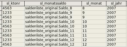

concat(saldo,cast(monat as char(2))),
funktioniert leider nicht. Es werden keine Werte aus den angesprochenen Feldern eingefügt. Ergebnis ist 0 in allen Feldern.

2. ich habe leider wieder mal mein Problem nicht ausführlich genug beschrieben. Sorry!
Dein Lösungsansatz kommt dem gewünschten Ergebnis schon sehr nahe. Toll!
Nur sollten anstatt der Feldbezeichnungen "saldenliste_original.Saldo_8" der entsprechende Wert, der sich für das Konto 4563 im August ergeben hat in meiner Tabelle stehen, z.B. 2.354,31 €.
Ich möchte meine Prozedur nutzen, um eine quere Saldenliste mit einer Kontennummer und 12 Monatswerten, in einzelne Datensätze pro Monat aufzulösen, so wie Du es in Deiner Lösung schon fast erreicht hast.

Da der Feldname Teil der Abfrage (des SELECTs) ist, kannst Du ihn nicht als Variableninhalt übergeben.
Insofern hast Du Recht mit Deiner Vermutung:
