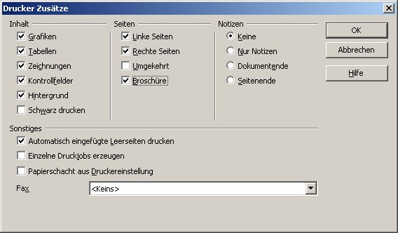

der wiki-Artikel ist wohl für OOo 1.1 verfasst, da haben sich evtl. einige Details in der Menüführung geändert. Das Prinzip bleibt.
Du setzt Dein Dokument in A4 Hochformat und druckst auf A4 Querformat (das musst Du in den Druckeigenschaften des Druckertreibers einstellen). Das Skalieren auf A5 und das Ausschießen übernimmt OOo.
Um für den aktuellen Druckauftrag den Broschürendruck zu aktivieren, gehst Du auf Datei>Drucken, dort die Schaltfläche Zusätze und aktivierst dort den Broschürendruck. Achtung: Diese Einstellung gehen nach jedem Auftrag verloren! Dauerhaft lässt sich das über Extras>Optionen>OOo Writer>Drucken einrichten, dann gilt es aber nicht nur für dieses Dokument.
Die Einstellung für rechte/linke Seite hängt davon ab, ob der Drucker(treiber) echtes oder manuelles Duplex beherrscht.
Mach Dir ein Testdokument mit fünf Seiten und probier mal rum.

Hallo Miraculix,
wenn Du über Datei > Seitenansicht selbige eingeschaltet hast, wende Deinen Blick nach rechts. Dort steht "Seitenansicht schließen". Links daneben befindet sich bei mir das Symbol "Druckoptionen Seitenansicht". Links neben diesem dann das Symbol "Seitenansicht drucken", wo Du dann unter "Zusätze" den gewünschten Broschürendruck einstellen kannst.
