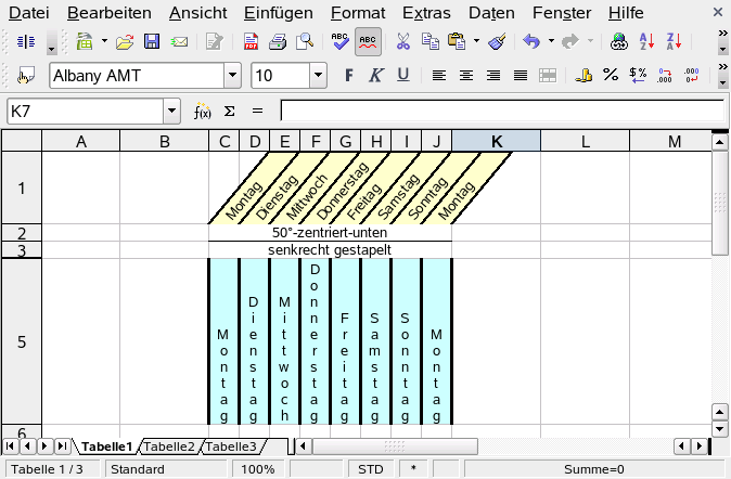

ich möchte die "Überschriften" der Spalten in der Org-Tabelle nicht waagrecht sondern senkrecht angezeigt bekommen - finde aber nicht wie und wo ich das einstellen kann.
also Beispiel -
nicht - heute -
sondern -
h
e
u
t
e
Für jede Hilfe vielen Dank.

Menue > Format > Zellen > Reiter Ausrichtung > Haken setzen bei "Senkrecht gestapelt"

Ich will dir nichts vorschreiben, aber schau dir einfach mal an was besser aussieht:

..Normalerweise kann man in einer "normalen" Zelle den Zeilenumbruch aktivieren, leider bei senkrechter Schrift nicht.
Was genau meinst du mit senkrecht ? "senkrecht gestapelt" oder um 90° bzw. 270° gedreht (vergleiche mit dem Screenshot aus dem alten Post ) - bei "senkrecht gestapelt" gibts keinen manuellen Umbruch weil eh jeder Buchstabe umgebrochen wird.
Gruß Karo
