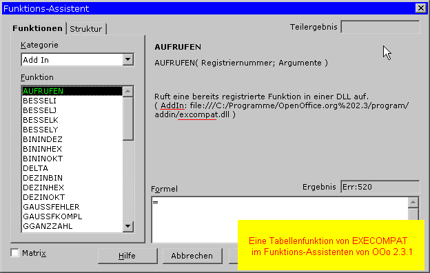

Ja, mit einem AddIn ist dfas möglich. EXECOMPAT:
http://www.hajoschepker.biz/www/download/addins/
ist ein Beispiel für ein solches 'Calc-Tabellenfunktions-AddiN' (EXECOMPAT sollte prinzipiell auch unter OOo 2.x funtionieren, Installation unter 2.3.1 klappt hier problemlos)
Also ideal wäre hier eine Lösung mit der man den Funktions-Assistenten um eigene Funktionen leicht erweitern kann.
Ja, genau das tut EXECOMPAT
Wäre das der richtige Weg?
ADDIN ist der richtige Weg, heutzutage (OOo 2.x) würde man obriges ADDIN ebenfalls in eine Extension packen, Informationen dazu sollten ausgehend von extensions.openoffice.org zu finden sein

Wenn sie im Funktionsassistenten erscheinen sollen, braucht es (zumindest meines Wissens) ein AddIn. Das von mir genannte Beispieladdin ist in C++, es geht aber auch Java, was sonst noch geht weiß ich nicht.
