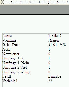

Re: Übersetzung eines VBA-Makros nach OO-Basic
Verfasst: So, 13.04.2008 11:26
von turtle47
Hallo Reimond,
Reimond hat geschrieben:Den Teil mit dem Tab habe ich mal ausprobiert. Ergebnis: die Erste Zeil war 5cm eingerückt.
War das die Idee ?
Nein, es sollte normalerweise dann so aussehen:
Ziel war, dass Du das hier nicht mehr brauchst:
Turtle47 hat geschrieben:Sonst mit Leerzeichen im Namenfeld korrigieren.
Die Zeile im Code sollte so aussehen:
otext.insertString(ocursor,NameElement & CHR(9) & MyText & CHR(13)  ,false)'Text in das Dokument einfügen
Zum Testen hier mal meine Zieldatei:
Textfelder_1.odt
(7.21 KiB) 179-mal heruntergeladen
Schöne Grüsse.
Jürgen

	elseif oFeld.supportsService("com.sun.star.text.TextField.DropDown") then
	myFieldContent =  oFeld.SelectedItem 'Selektion auslesen
	myFieldName= oFeld.name 'Name des Feldes
	end if
Beschäftige Dich wie von mir schon einmal empfohlen mit "xray". Damit bekommt man das ganz einfach raus. 8)
Jürgen
