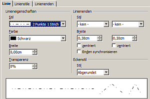

Hallo wiedermal.
Ich versuche gerade einem Rechteck (aus Standardform) einen irgendwie gestrichelten Rand zu verpassen (Linie-Stil-gestichelt). Wird im Vorschau vom Fenster "Linie" auch angezeigt. Wenn ich aber auf OK klicke ist die Randlinie weiterhin durchgängig.
Beim Kreis und bei einer Raute funktioniert das ganze.
Muss ich bei Rechtecken noch was beachten?

icyfeet hat geschrieben: Wird im Vorschau vom Fenster "Linie" auch angezeigt.
diese aussage stimmt nur zum teil.
In dem Fenster für Linien sind in der Vorschau (unten) eine Waagerechte-, und zwei ^^(unten offene Dreiecke)-Linien zu sehen. Die Dreiecke werden korrekt angezeigt, aber die Waagerechte NICHT. Es müssen aber ALLE in der Vorschau mit dem ausgewählten Linienstiel angezeigt werden, was bei dir nicht der Fall ist.
Warum bei dir das aber nicht funktioniert, das mit der Vorschau, weiss ich nicht. Vielleicht ein Problem mit Kubuntu!? Keine Ahnung, sorry.
Hier ein kleiner Screenshot, wie es aussehen soll.
Mehr kann ich dir momentan nicht weiterhelfen. Aber vielleicht hilft das ja schon mal zur Problerm eingrenzung.

Das mit der Vorschau ist mir auch schon aufgefallen.
Eine unterschiedliche Auswahl bei Eckenstil hat bei mir übrigens auch keine Auswirkung bei den Ecken rechteckiger Formen.
