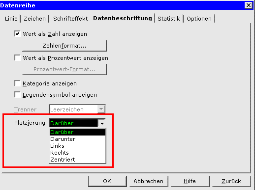

Re: Diagramm
Verfasst: Mo, 07.04.2008 14:55
sind sehr vertrauenswürdig
darüber habe ich jetzt so gelacht, das ich dann schnell mal einen Screenshot online stelle. Es ist die markierte Einstellmöglichkeit im Screenshoot mit der sich die Lage der Beschriftung steuern lässt, was erst ab 2.4 geht.
