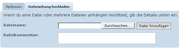

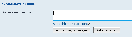

Angelo hat geschrieben:... und ich würde mir auch wünschen das man in diesem Forum mal Bitmap-Datein hochladen könnte.[/q[ote]
Jooo, wenn du dir das wünschen würdest, könnten wir dich ja mal auf die Möglichkeit hinweisen, Dateien hochzuladen
und in den Beitrag einzubinden
Aber so... :wink:
