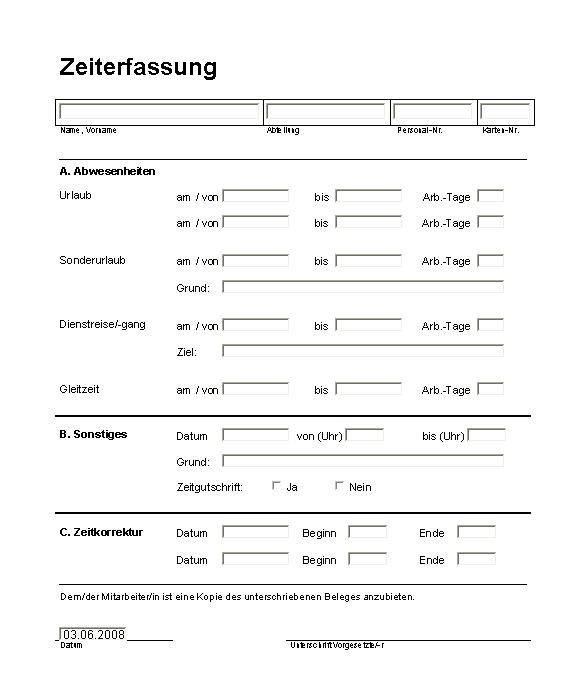

Ich bin grad dabei Formularvorlagen für meine Firma von MS Office Vorlagen in Writer Vorlagen zu übertragen. Bekanntlicher weise funktioniert das ja nicht immer Problemlos, auch wie in meinem Falle mit einer Dokumentenvorlage mit Textfeldern.
Nun möchte ich diese Vorlagen mit Rahmen gestalten, in denen Text eingegeben werden kann, damit die Vorlage und die Eingabeweise möglichst eine 1:1 Kopie der originalen MS Vorlage ist. Dies ist so vorgegeben, damit die Benutzer dieser Vorlagen sich nicht erst an eine "neue" Vorlage gewöhnen müssten.

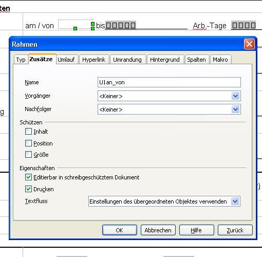

Nun erstelle ich diese Vorlage mit Rahmen und alles funktioniert soweit ganz gut. In den Eigenschaften der Rahmen ist angegeben, dass der Inhalt (Text) geändert werden kann, wenn die restliche Vorlage geschützt ist. Das funktioniert aber leider nicht, da ich die rahmen im schreibgeschütztem Modus nicht beschreiben kann, dies bei Textfeldern kein Problem darstellt.
Woran kann das liegen? Muss ich irgendwo in den Optionen noch etwas einstellen oder ist das ein generelles Problem???

Ich bereite die Vorlage vor, wie ich sie brauche, gebe die Eigenschaften in die Rahmen ein.
Rahmeneigenschaften Rahmen
Danach markiere ich das gesammte Dokument und lege einen Bereich an, der schreibgeschützt ist. Nur dann kann ich den Rahmeninhalt nicht mehr editieren, sprich ausfüllen.

Die Option "Editierbar im schreibgeschützten Dokument" für Rahmen und Bereiche bezieht sich wohl nur auf Dokumente, die im schreibgeschützten Modus geöffnet sind (das Icon mit dem Stift in der Standardsymbolleiste oder Datei>Öffnen mit der Option "nur lesen"). Das erschließt sich mir beim Ausprobieren so.
Kurtfahrrad hat geschrieben:Danach markiere ich das gesammte Dokument und lege einen Bereich an, der schreibgeschützt ist.
Wenn Du Deine Rahmen bearbeiten willst, musst Du mit mehreren Bereichen arbeiten und die Rahmen in einem nicht geschützten Bereich verankern.

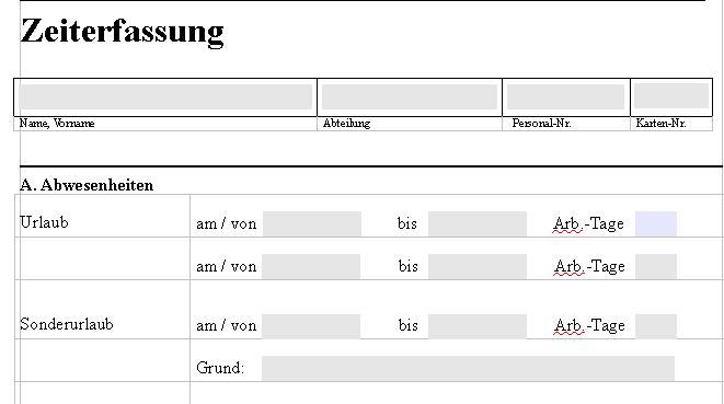

Am liebsten wäre es mir, wenn die Textfelder so aussehen und funktionieren würden, wie in MS Word und deshalb will ich Rahmen verwenden.

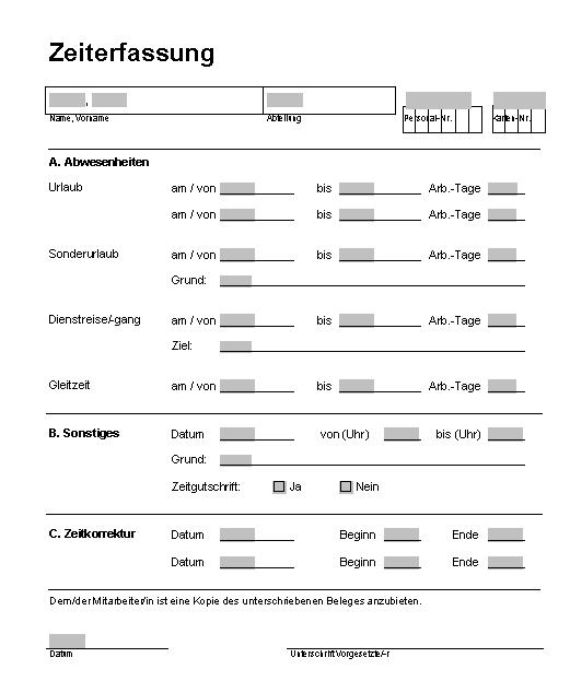

So habe ich es jetzt auch gemacht! Sieht der Orginalvorlage sehr ähnlich und es kann keiner meckern.
