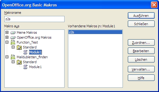

Die Funktion war dabei im Dokument gespeichert. Dann habe ich das Dokument geschlossen und
wieder gestartet. Makros aktivieren habe ich
nicht erlaubt. Dann kommt in der Zelle "#WERT"
chrk hat geschrieben:Eingebunden unter Meine Makros>Standard>Module1, also im Dokument,
Das ist nicht im Dokument sondern wie Du selber schreibst unter >Meine Makros<
So sieht es aus wenn im Dokument gespeichert wird.
- Speicherort.jpg (64.61 KiB) 1314 mal betrachtet
Schöne Grüsse.
Jürgen
