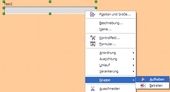

ich habe mir zur Adresseingabe in meine eigene DB ein Formular gestaltet (mit dem Assistenten).
Danach habe ich das Formular so angepasst, das ich es für brauchbar halte.
Felder, die nur kurze Inhalte bekommen habe ich 'Zusammen geschoben' (Anrede, PLZ ...)
Über dem Feld steht nun nur noch 'A' obwohl Platz ist.
Kann ich das anpassen?
Mit der rechten maustaste hab ich alles versucht, da geht irgendwie nix
Danke
Robi

Statt Anr und Tit soll da Anrede und Titel stehen.
Statt Vorn und Nachn Vorname und Nachname.
Ziehe ich die Felder größer, stehen die Begriffe da.

Hallo Robi,
danke, ein Bild sagt eben mehr als tausend Worte.
Robi hat geschrieben:Mit der rechten maustaste hab ich alles versucht, da geht irgendwie nix
Das hast Du wahrscheinlich nicht. :o
Geh mal wie folgt vor.
1. Datenbank öffnen
2. auf der linken Seite Formulare anklicken (Deine erstelllten Formulare werden jetzt rechts angezeigt)
3. darauf Rechtsklick > Bearbeiten > Das Formular wird geöffnet
4. Rechtsklick auf ein Formularfeld > Gruppe > aufheben
5. Jetzt kannst Du die Feldbzeichnung einzeln markieren und grösser ziehen :lol:
Alles klar????????
Robi hat geschrieben:Warum ist das Formular schreibgeschützt ?
Na, weil Formuale im Gebrauch nicht verändert weden sollen.
Mit Punkt 3. sollte Dir weitergeholfen sein, denn dann kannst Du das Formular nachträglich anpassen.
Noch Fragen?
Jürgen

Re: Feldbezeichnung abgeschnitten
Verfasst: So, 15.06.2008 17:28
von turtle47
Robi hat geschrieben:Das Feld soll ja klein bleiben
Kann es doch auch.
Du kannst aber den "Titel" > Anrede einzeln aufziehen, so dass alles zu lesen ist!!!!!
turtle47 hat geschrieben:Jetzt kannst Du die Feldbzeichnung einzeln markieren und grösser ziehen
oder natürlich auch kleiner ziehen.
Es geht doch letztendlich darum das man das Formularfeld und deren Bezeichnung (Titel) einzeln
in der Grösse ändern kann!!!!
Verfasst: So, 15.06.2008 17:33
von Robi
Das Kann ich irgendwie nicht !
Wenn ich dann in die Überschrift oder anders ausgedrückt in den Titel klicke, wird das Feld in grünen Punkten markiert.
Ziehe ich das Feld größer, ist auch irgendwann die Überschrift vollständig, die Überschrift alleine geht nicht.
Muß ich vorher noch auf irgendein Symbol klicken ?
Verfasst: So, 15.06.2008 17:49
von turtle47
Hast Du genaus das gemacht was ich geschrieben habe?
turtle47 hat geschrieben:1. Datenbank öffnen
Dann kannst Du den Titel einzeln markieren > versus bearbeiten.
GELÖST: Feldbezeichnung abgeschnitten
Verfasst: So, 15.06.2008 17:59
von Robi
Jetzt hab ich's auch, danke
Da ich vorher keine Gruppe angelegt hatte hab ich den part deines Post's einfach überlesen.
Sorry, ich gelobe Besserung!
So wie du es beschrieben hast, geht es auch bei mir, vielen vielen Dank
Robert
