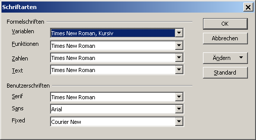

Welche Schriftarten benützt Ihr für die Formeln? Ich habe ein Bild angehängt mit den Schriftarten im Formeleditor unter WinXP.

- Schriftarten im Formeleditor unter WinXP
- Schriftarten Formeleditor.png (5.6 KiB) 21657 mal betrachtet
