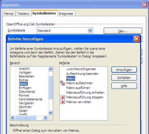

Re: Symbolleiste für Makros erzeugen
Verfasst: Mi, 18.06.2008 20:26
von turtle47
Hi MrMurphy,
Stephan hat geschrieben:Na klar, indem Du die Symbolleiste nach Deinen Wünschen anpasst: Extras-Anpassen Register Symbolleisten.
Das ist Schritt 1.
Dann wählst Du folgende Einstellung (blau hinterlegt):
Anschliessend "Hinzufügen" und "Schliessen" klicken.
Jetzt findest Du in in Deine Standard-Symbolleiste den Eintrag "Makros".
Hilft das jetzt weiter?
