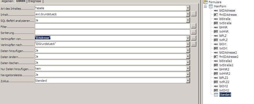

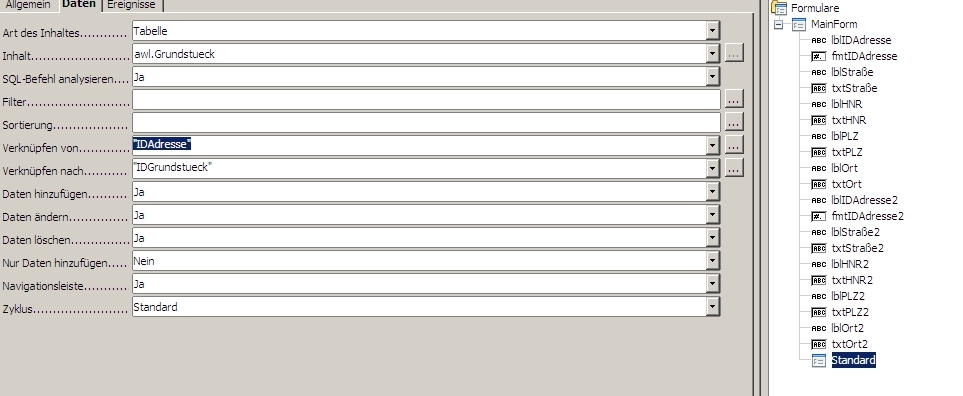

Also so richtig funktioniert hat das wohl nicht. Ich habe wie von dir beschrieben ein Subformular angelegt. Als Inhalt habe ich die Tabelle Grundstueck ausgewählt und die beiden PrimaryKeys (IDAdresse und IDGrundstueck) miteinander verknüpft. Das ist doch richtig so oder ?

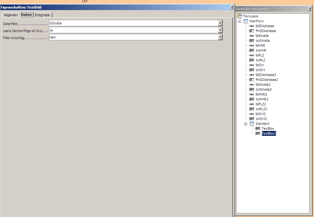

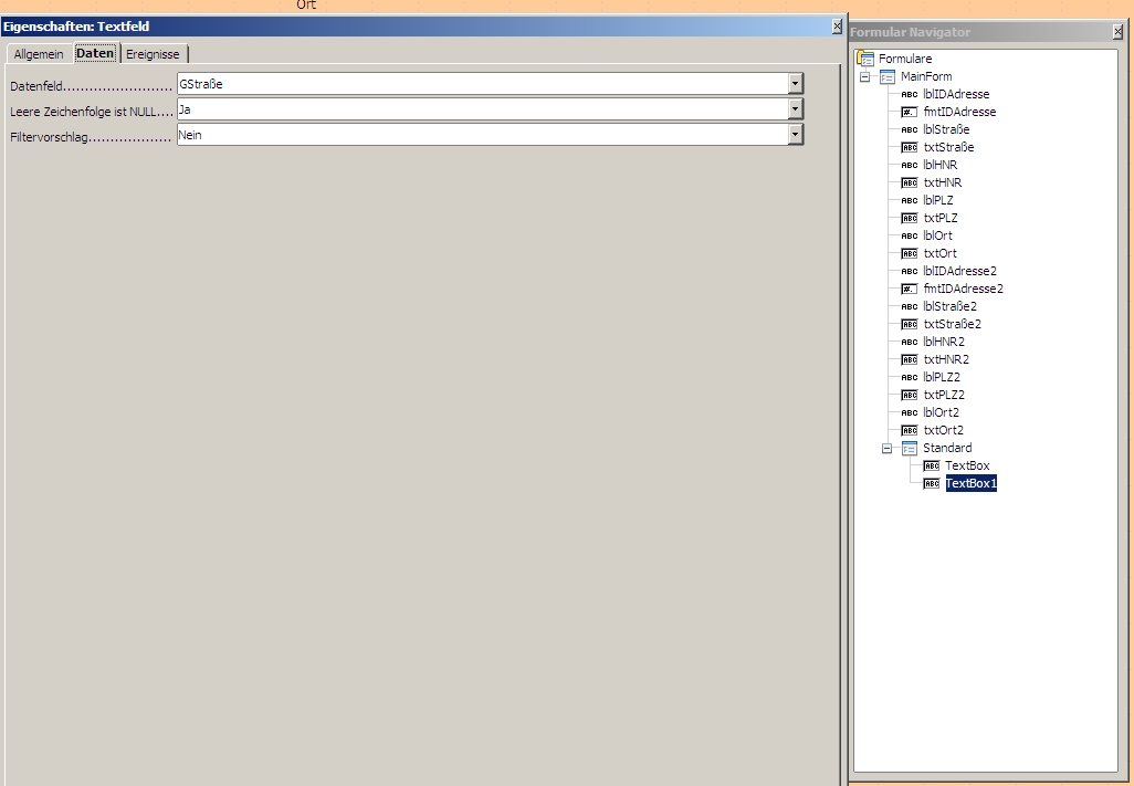

Danach habe ich ein Feld angelegt wie im Bild zu sehen.
Wenn ich aber nun mir die verschiedenen Datensätze anschauen will zeigt er mir die Daten aus der Tabelle Grundstueck in dem Feld nicht an.

Zeigt er denn überhaupt irgendwas an? Laß doch mal für ein Probeformular den Formularassistenten laufen und schau Dir dann an, wie der die Verknüpfungen und alles andere einrichtet.
ich hab in meinen Tabellen für die Subformulare immer eine Spalte mit dem Primary Key und eine zweite, in die dann die Verknüpfungs-ID reinkommt. Bei mir sind es aber auch 1:n-Beziehungen. Hilft das vielleicht weiter?
AhQ
Re: Datenbank mit Base oder nicht ?
Verfasst: Di, 24.06.2008 13:45
von Alternativende2
Er zeigt in dem Subformular überhaupt nichts an. Im Hauptformular sehe ich die Daten, kann sie bearbeiten usw.
Wo hast du das denn eingestellt in welcher Beziehung die zueinander stehen ?

nachdem Du mich in der PN gebeten hast, hab ich mal ganz schnell was zusammen gebastelt, damit Du mal siehst, wie so verknüpfte Formulare aussehen. Die Texte in den Feldern sind nicht besonders geistreich, ich bitte das zu entschuldigen.
Ich hab Dir mal 2 Subformulare reingehängt, wie das an sich geht, weißt Du ja schon. Für 1:n-Verknüpfungen find ich es immer praktischer, den Button "Tabellen-Kontrollfeld" in Verbindung mit dem eingeschalteten Assistenten zu benutzen. Den findest Du, wenn Du bei Ansicht-Steuerelemente die Formular-Steuerelemente einschaltest und dann da den Knopf "Weitere Steuerelemente" drückst. Der Assistent ist ein Knopf bei Formular-Steuerelemente. Damit geht sowas eigentlich am Anfang immer recht schnell und gut. Du kannst aber auch ganz normale Textfelder hernehmen, da fehlt dann aber meiner Meinung nach die Übersicht.
Im MYSQL-Admin mach ich gar nix wegen der Beziehung untereinander, das geht bei mir alles über das Formular.
Ist es jetzt klarer, wie man Subformulare zum laufen bringt?
