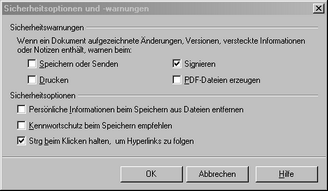

bei OOO2.4 (WinXP) fällt mir heute auf daß beim Speichern eines .ODS immer die Meldung kommt:
Das Dokument enthält:
Notizen
Möchten Sie mit dem Speichern des Dokumentes fortfahren?
[Ja] [Nein]
Das schadet zwar nicht, nervt aber und ich frage mich, was an den Notizen falsch sein soll ?-)

entweder ist das in der 2.4.1 abgeschafft, oder es gibt noch eine Option dafür, die ich nicht gefunden habe.
Ansonsten kann ich mir vorstellen, dass jemand vor der Weitergabe eines Dokuments entscheiden möchte, ob die Notizen in diesem Dokument dafür geeignet sind oder besser privat bleiben.
Ich habe deshalb auch noch mal probiert, ob die Option 'Benutzerdaten verwenden' in den Dateieigenschaften einen Einfluß hat, konnte ich aber nicht feststellen.
[edit]
Ich habe die Option gefunden: Extras>Optionen>OpenOffice.org>Sicherheit. Da gibt es im ersten Abschnitt eine Schaltfläche 'Optionen'.
