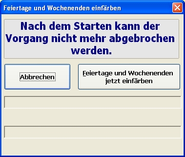

Ich schaffe es aber nicht, dieses in meinen Code einzubauen. Ich habe bereits zwei For I-Schleifen in meinem Makro. Entweder wird nur der Timer ausgeführt oder meine Schleifen.
Codeauszug:
Sub Week_day
ThisComponent.Sheets(0).Unprotect(Kennwort")
    lblNext= MyDlg.getControl("Label1")
    lblNext.Model.Label="Bitte warten...."
    lblNext.Model.TextColor=RGB(255,0,0)
    cmdNext = MyDlg.getControl("CommandButton1")
    cmdNext.Model.Enabled = False
    myctrl=myDlg.getControl("ProgressBar1")
   'Festsetzen des Maximalwertes
    myctrl.model.ProgressValueMax=742
Dim i as Long
Rem Hier beginnt Schleife 1 für Spalte B
For i= 11 to 742
    lblNext= MyDlg.getControl("Label3")
    lblNext.Model.Label= Format((i-11)/7.31, 0) & " % fertiggestellt"
If      Weekday(ThisComponent.Sheets(0).GetCellByPosition(1,i).value, vbMonday) = 1 Then
        ThisComponent.Sheets(0).GetCellByPosition(1,i).setPropertyValue( "CharColor", RGB(255,0,0) )
ElseIf  Weekday(ThisComponent.Sheets(0).GetCellByPosition(1,i).value, vbMonday) = 7 Then
          ThisComponent.Sheets(0).GetCellByPosition(1,i).setPropertyValue( "CharColor", RGB(0,0,255) )
ElseIf  ThisComponent.Sheets(0).GetCellByPosition(1,i).Value = ThisComponent.Sheets(3).GetCellRangeByName("A1").Value Then
          ThisComponent.Sheets(0).GetCellByPosition(22,i).STRING = "F"
ElseIf  ThisComponent.Sheets(0).GetCellByPosition(1,i).Value = ThisComponent.Sheets(3).GetCellRangeByName("A2").Value Then
End If
myctrl.value=i
Next i
Rem Ende Schleife 1
Rem Hier beginnt Schleife 2 für Spalte AC
myctrl=myDlg.getControl("ProgressBar2")
For i= 11 to 742
      lblNext= MyDlg.getControl("Label4")
If      Weekday(ThisComponent.Sheets(0).GetCellByPosition(28,i).value, vbMonday) = 1 Then
        ThisComponent.Sheets(0).GetCellByPosition(28,i).setPropertyValue( "CharColor", RGB(255,0,0) )
ElseIf  Weekday(ThisComponent.Sheets(0).GetCellByPosition(28,i).value, vbMonday) = 7 Then
          ThisComponent.Sheets(0).GetCellByPosition(28,i).setPropertyValue( "CharColor", RGB(0,0,255) )
ElseIf  ThisComponent.Sheets(0).GetCellByPosition(28,i).Value = ThisComponent.Sheets(3).GetCellRangeByName("A1").Value Then
ElseIf  ThisComponent.Sheets(0).GetCellByPosition(28,i).Value = ThisComponent.Sheets(3).GetCellRangeByName("A2").Value Then
End If
   myctrl.value=i
   Next i
Rem Ende Schleife 2
Rem Endprozedur
    Wait 2000
    mydlg.endexecute()
Exit Sub
Fehler:
MsgBox "Fehler"
ThisComponent.Sheets(0).Protect("Kennwort")
Zusätzlich zur Prozentanzeige soll auch die verstrichene Zeit angezeigt werden.

Bei Deinem Beispiel werden die Zeit und das Makro sofort gestartet. Genau das kann ich nicht nutzen, da das Makro nicht sofort ausgeführt werden soll. Erst wird der Dialog aufgerufen. Dann hat der Anwender die Möglichkeit abzubrechen oder das Makro auszuführen (Schaltfläche Feiertage und Wochenenden jetzt einfärben). Nur wenn das Makro ausgeführt werden soll, dann soll auch der Timer starten. Setvisible funktioniert bei mir nicht.
Das Dialog-aufrufende Makro:
Sub Faerben
Dialoglibraries.Loadlibrary("lbrZeiten")
MyDlg= CreateUnoDialog(Dialoglibraries.lbrZeiten.Einfaerben)
MyDlg.execute()
Wenn ich jetzt setvisible nutze, dann wird der Dialog gleich wieder geschlossen.
