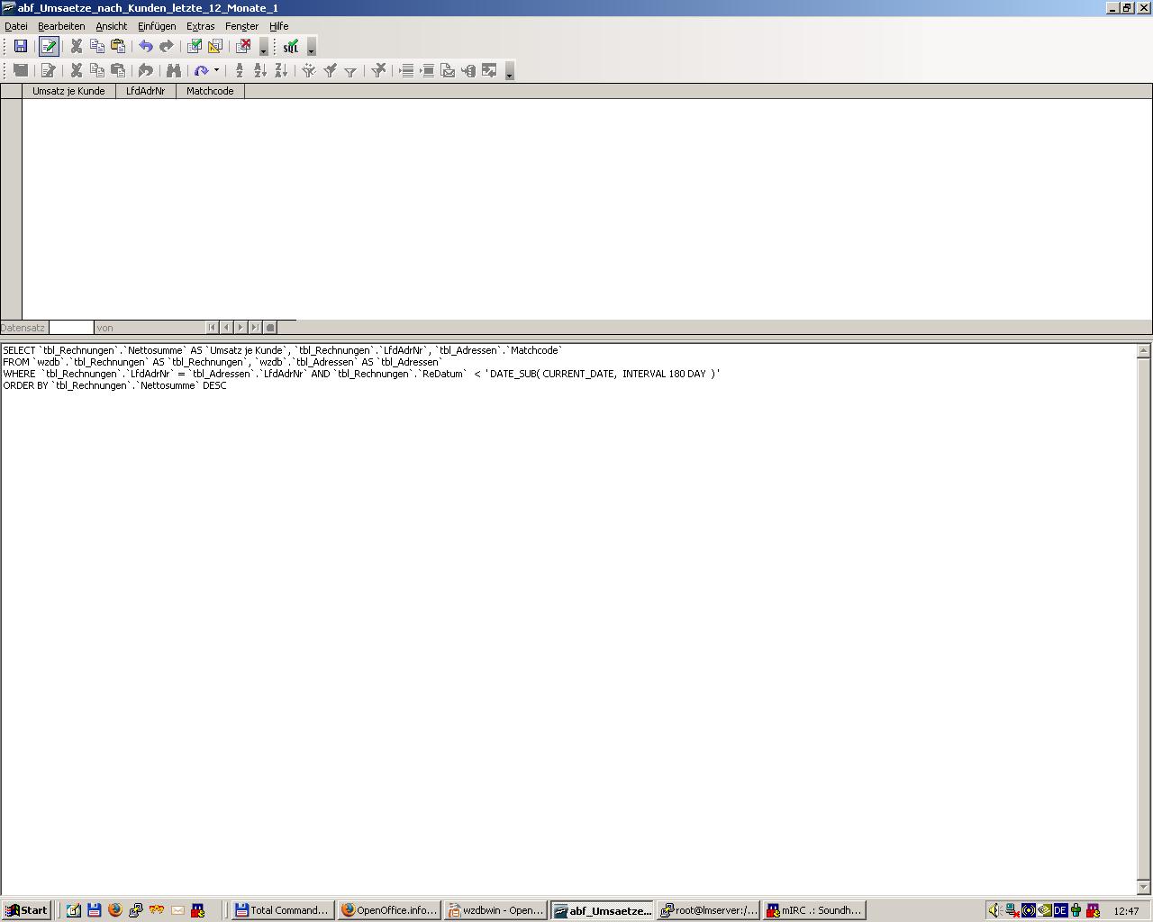

SELECT `tbl_Rechnungen`.`Nettosumme` AS `Umsatz je Kunde`, `tbl_Rechnungen`.`LfdAdrNr`, `tbl_Adressen`.`Matchcode`
FROM `wzdb`.`tbl_Rechnungen` AS `tbl_Rechnungen`, `wzdb`.`tbl_Adressen` AS `tbl_Adressen`
WHERE `tbl_Rechnungen`.`LfdAdrNr` = `tbl_Adressen`.`LfdAdrNr` AND `tbl_Rechnungen`.`ReDatum` > DATE_SUB( CURRENT_DATE , INTERVAL 365 DAY )
wenn das so aussieht gehts nicht :/
sollte vllt dazu sagen das ich ne alte access db habe und die ganzen sachen jetzt neu in base zusammenklicke
EDIT:
WHERE `tbl_Rechnungen`.`LfdAdrNr` = `tbl_Adressen`.`LfdAdrNr` AND `tbl_Rechnungen`.`ReDatum` > ' DATE_SUB( CURRENT_DATE , INTERVAL 365 DAY )'
mit ' ' gehts :)

Ok also ich hab jetzt noch weiter probiert aber der gibt mir egal was ich tue nicht die Rechnungen
Zwischen Heute und vor einem Jahr aus :(
SELECT `tbl_Rechnungen`.`Nettosumme` AS `Umsatz je Kunde`, `tbl_Rechnungen`.`LfdAdrNr`, `tbl_Adressen`.`Matchcode` FROM `wzdb`.`tbl_Rechnungen` AS `tbl_Rechnungen`, `wzdb`.`tbl_Adressen` AS `tbl_Adressen` WHERE `tbl_Rechnungen`.`LfdAdrNr` = `tbl_Adressen`.`LfdAdrNr` AND `tbl_Rechnungen`.`ReDatum` > ' BETWEEN CURDATE -365 DAY AND CURDATE ' ORDER BY `tbl_Rechnungen`.`Nettosumme` DESC
habs nun auf diese abfrage geändert , es kommt keine fehlermeldung , aber auch die falsche ausgabe , es wird halt alles angezeigt und nicht das aus dem bestimmten zeitraum

Re: Inhalte eines bestimmten alters
Verfasst: Di, 19.08.2008 16:19
von DeeJay
juhu
WHERE `tbl_Rechnungen`.`LfdAdrNr` = `tbl_Adressen`.`LfdAdrNr` AND `tbl_Rechnungen`.`ReDatum` > DATE_SUB( CURRENT_DATE, INTERVAL 365 DAY)  ORDER BY `tbl_Rechnungen`.`Nettosumme` DESC
so tut es :)
wobei ich das vermutlich das SQL ausführen wohl der einzigste fehler war *hmpf*
