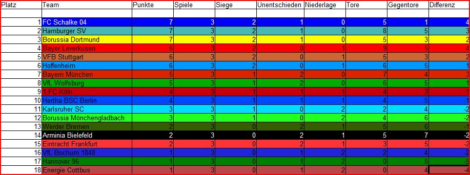

Also , ich habe eine Bundesliga "Tabelle" erstellt , mit spielplan und so und alles auf die angehängte Tabelle verlinkt , also Tore und so , dass das alles automatisch umspringt , wenn ich oben das ergebniss eintrage . Klappt auch alles , nur ich möchte wissen , wie das geht das sich die einzelnen vereine mit ihren sachen je nach punkte verstellen und ich das nicht selber machen muss , also das sich das automatisch sortiert.
2tens möchte ich wissen , ob es geht , wenn ich oben bei einer Partie ein Ergebniss eintrage , das der automatisch erkennt ob die mannschaft jetzt gewonnen hat oder verloren, sich also auch automatisch , wenn ich das ergebniss eintrage , alles unten verstellt , weil ich im moment noch siege , unentschieden und niederlagen selber eintragen muss und die dann halt noch auf ihren platz verstellen muss.
Ich bin 14 und mache das noch nicht solange .Wäre nett , wenn mir das einer erklären könnte.
Danke.
MFG
bundesliga , ods.JPG (87.94 KiB) 1396 mal betrachtet
