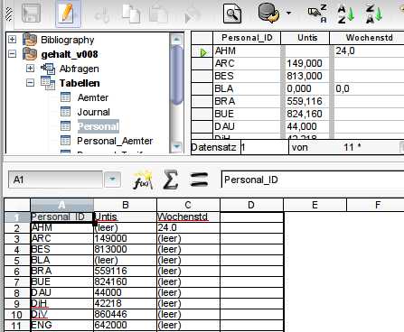

vielen Dank für den Tipp! Wenn die Programmierer den Fehler nicht noch ausbessern, wird die von dir vorgeschlagene Lösung wohl zum Zug kommen. Aber schau dir das doch mal an -> siehe Anhang. Es kann doch nicht der Ernst sein, dass Zahlformate in calc durch den Datenpiloten einmal mit Komma (z.B. 34,556), einmal OHNE Komma (z.B. 34556) - und dann womöglich noch als Datum -, einmal mit Punkt dargestellt werden (z.B. 34.556)! Ich werde also vorläufig mal OOo 3.0 wieder deinstallieren und die alte Version einsetzen.

oben Datenbank - unten Darstellung per Datenpilot in Calc

So wie es von Deinem Muster dargestellt wird, ist die "Calc-Tabelle" völlig korrekt.
Das Zahlenformat in der "DB_Tabelle" enspricht der Formatierung ohne "Dezimalstellen" in US-Format ($149,000) und
im deutschen Format sieht das so aus (€149.000). Es werden nur "GANZZAHL-Formate" verwendet.

Nein, weil in der Datenbank sieht man 149,000 , in dem Datenpilotenfeld steht dagegen 149000. Das sind meines Erachtens doch unterschiedliche Zahlen.

Im Fall der Spalte "Untis" handelt es sich auf Datenbankseite um eine Zahl[Numeric] mit drei Nachkommastellen, bei der Spalte "Wochenwerte" um eine Zahl[Numeric] mit einer Nachkommastelle. Es ist für mich rätselhaft, warum der Datenpilot manchmal dieses Zahlformat mit einem Punkt statt Komma darstellt, manchmal, das Komma ganz wegfallen lässt und manchmal die Zahl sogar als Datum darstellt...
