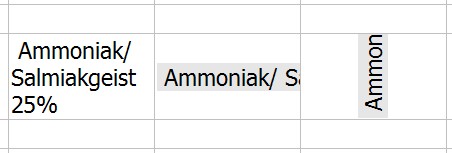

Verfasst: Fr, 26.09.2008 08:18
von HeinrichW
Hallo Zusammen
hier das versprochene Bildschirmphoto
Der Zeilenumbruch geht sowohl beim horizontalen als auch beim vertikalen Umbruch verloren. Bei 90°-Ausrichtung des Hyperlinks verliert sich auch dessen Funktion. Die Funktion des Hyperlinks ist aber bei <>90° wieder da, wenn auch nicht über den gesammten dargestellten Hyperlink-Bereich.
Und wie nu weiter....?
