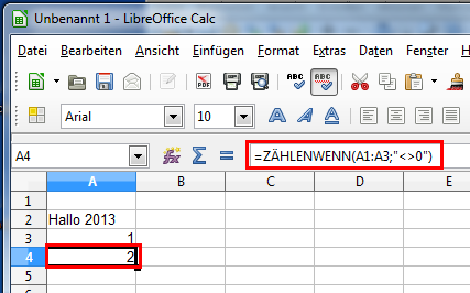

Re: ISTLEER auf viele Zellen (etwa 600) gleichzeitig?
Verfasst: Do, 14.03.2013 15:09
von hylli
Kann ich für LOO 4.0.0.3 (portable) nicht bestätigen. Auch da funktioniert es tadellos:
Hylli
Verfasst: Fr, 15.03.2013 13:21
von martho
hylli hat geschrieben:Kann ich für LOO 4.0.0.3 (portable) nicht bestätigen. Auch da funktioniert es tadellos:
Der Dateianhang libreoffice_zaehlenwenn.png existiert nicht mehr.
Hylli
Okay, das sieht bei mir anders aus (LO 4.0.1.2 auf Win7 64Bit).

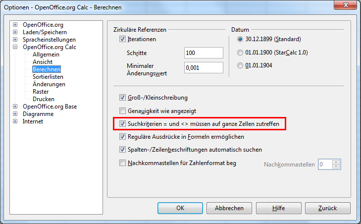

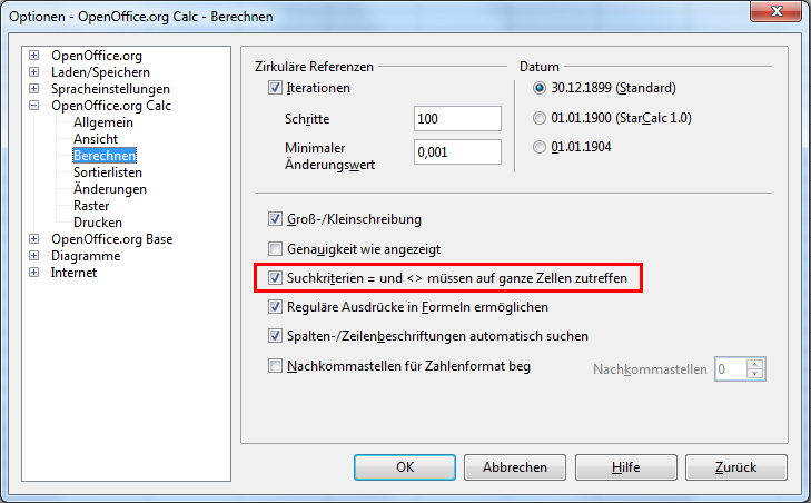

Ich glaube ich habs!!!
Setze mal den Haken wie bei mir unter Extras -> Optionen -> ...
Hylli
Verfasst: Mo, 18.03.2013 14:10
von martho
Nochmal danke für Deine Hilfe. Leider ist der Haken da schon gesetzt.
