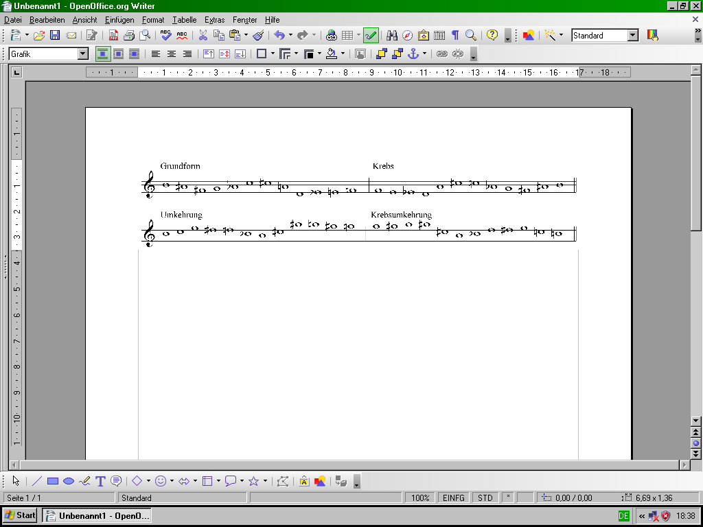

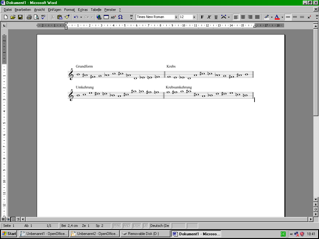

Ich füge zum Vergleichen mal Screenshots des OO-Screens und des Word-Screens bei; bei beiden habe ich die selbe Grafik eingefügt.
OO-Writer-Anzeige
MS-Word-Anzeige

die Screenshots nützen mir nicht so viel. Ich konnte mir den Effekt schon durchaus vorstellen, ich habe ihn nur selbst noch nicht erlebt.
Ich würde gerne an einem originalen Bild rumprobieren, was da passiert und nach Möglichkeit eine Abhilfe erarbeiten.
Noch was anderes, hast Du die Bilder verknüpft oder eingebettet? Das kannst Du schnell mit Bearbeiten>Verknüpfungen überprüfen. Wenn der Menüeintrag deaktiviert ist, ist nichts verknüpft.
Wie sieht denn eine solche Seite aus, wenn Du sie druckst - genau so verstümmelt? Es könnte auch nur ein Problem der Bildschirmaufbereitung von OOo sein, dann könntest Du eine Verbesserung erzielen, indem Du die Speicheroptionen in Extras>Optionen>OpenOffice.org>Arbeitsspeicher anpasst.

Ich habe mir das Bild mal in Faststone angeschaut, der macht bei 31% Skalierung am Bildschirm schon Ecken in die Schrift und die Notenzeichen, und er verschluckt auch ein oder zwei Notenlinien. Er berechnet mir bei 300dpi eine Breite von ca. 35 cm.
In ein Writer Dokument eingefügt (eingebettet, nicht verknüpft), erlebe ich den gleichen Effekt wie Du; wenn ich in den Bildeigenschaften auf den Reiter Skalieren gehe, sehe ich, das es auf 15% skaliert ist. Wenn ich den Zoom der Seitenansicht höher stelle, wird es auch wieder besser.
Aber eigentlich ist das Bild völlig in Ordnung, beim Druck an meinem einfachen Arbeitsplatzdrucker macht es einen zeimlich guten Eindruck. Beim Exportieren als pdf werden die Notenlinien am Bildschirm ein Bißchen schwammig, aber der Druck ist auch sauber.
Wie ich vermutet habe, bist Du schlicht und einfach an die Grenzen der OOo-Rendering-Engine gestoßen. Wenn Dich das stört - außerdem könntest Du auf die Weise die Dateigröße beim Einbetten reduzieren - nimm ein Grafiktool und probiere mal, die Bilder extern zu skalieren.
