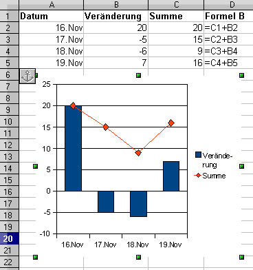

ich weiß nicht ob das Quellwerte heißt aber es soll ein normales XY-Linien Diagramm werden.
Die Zahlen stehen in Spalte B.Nach jeder Zahl soll die aktuelle Summe als Diagramm angezeigt werden.
z.B.:
B1 20
B2 -5
B3 -6
B4 7
usw..
Die Linie startet von 0 und geht nach dem ersten Wert auf 20 rauf.Dann auf 15 runter,weil der zweite Wert -5 ist.Dann weiter runter auf 9 und nach dem vierten Wert auf 16 hoch.
Also wie im Casino wo der Gewinn/Verlust Verlauf als Linien Diagramm dargestellt wird.
Danke..
Re: SUMME als Diagramm
Verfasst: So, 16.11.2008 16:22
von chrk
schumi84 hat geschrieben:es soll ein normales XY-Linien Diagramm werden.
Da wirst Du Dich entscheiden müssen: Ein xy-Diagramm oder ein Liniendiagramm. Über den Unterschied kannst Du Dich hier informieren: DiagrammMitLinien
Dann musst Du die Zustände, die sich durch die Veränderung ergeben durch simple Addition in einer zusätzlichen Spalte berechnen lassen. Diese Spalte stellst Du dann in einem Diagramm dar:
