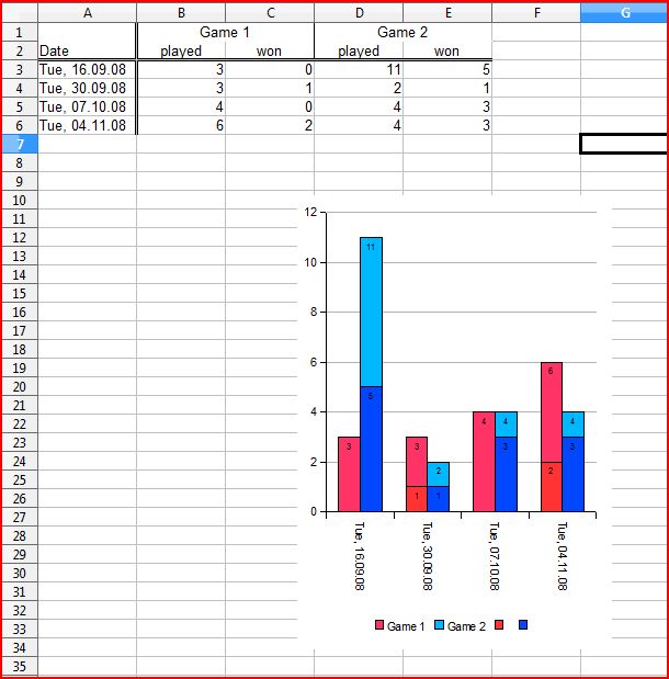

Meine Daten sehen folgendermaßen aus (nur ein Beispiel):
Daraus hab ich mal folgendes Diagramm gemacht:
Was ich jetzt gerne anders hätte ist folgendes:
Die played- und won-Balken sollten geschachtelt sein. Am besten demonstriert an einem kleinen Bild (Fotomontage des 1. Bildes):
Ideal wäre hierzu noch, wenn ich auch nur noch 2 Legenden hätte. Also 1 rote mit dem Titel "Game 1" und eine blaue mit dem Titel "Game 2".
Ich hoffe, dass mein Problem mit den Bildern halbwegs verständlich beschrieben ist!

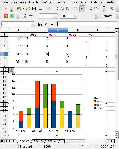

Was hälst du von dieser Anordnung:
Diagrammtyp: Säulendiagramm gestapelt
[x]erste Spalte als Beschriftung
[x]erste Zeile als Beschriftung
Gruß Karo

Also das Diagramm sieht schonmal perfekt aus. Abgesehen von den überflüssigen beiden Legenden (die aber auch nicht wirklich stören), genau was ich suche! Würde natürlich gerne hören, wie du das hinbekommen hast!

so hab ich's gemacht.
- Diagramm Säulen normal
- Datenbereiche: Die Spalten „Date“, „played“ von Game1 und „played“ von Game2 ohne die jeweiligen Überschriften. Auswählen „Daten in Spalten“ und Häkchen „Erste Spalte als Beschriftung“. Nicht nebeneinanderliegende Spalten kann man mit einem Strichpunkt getrennt anhängen.
- Datenreihen: Hier sollten jetzt 2 Datenreihen sein, Spalte B und Spalte D. Spalte B benennst du um mit „Bereich für Namen“ durch Auswahl der Zelle mit Game 1, das Gleiche mit Spalte D und Game2.
Dann die unterste Datenreihe auswählen (Game 2) und auf „Hinzufügen“ klicken. Bei „Name“ eine beliebige Zelle auswählen in der nur ein Leerzeichen ist so erscheint sie nicht in der Legende, Kategorie sollte stimmen also nichts verändern, "Y-Werte" ist die Datenspalte unter dem „won“ von Game1. Nochmal auf „Hinzufügen“ und das Gleiche für die übrige „won“ Spalte, die nun die unterste bei „Datenreihen“ sein sollte. Das wars soweit.
- Bei 4. Diagrammelemente nach Bedarf ausfüllen.
- Mit „Einfügen → Achsen → Sekundäre y-Achse“ hinzufügen. Unbedingt darauf achten, dass diese gleich skaliert ist wie die erste y-Achse, notfalls unter „Objekteigenschaften → Skalierung“ anpassen.
- Jetzt die ganze Zauberei: Die erste „won“-Säule (von Spalte C) im Diagramm einmal anklicken, so dass die ganze Datenreihe ausgewählt ist -> rechte Maustaste, „Objekteigenschaften → Optionen → Datenreihe ausrichten an sekundärer y-Achse“, wiederholen mit der zweiten „won“-Säule (stimmt die Skalierung der sek. Y-Achse noch?) und voilà das wars.
Der Rest sind eigentlich nur noch optische Feinheiten wie die sek. Y-Achse wieder ausblenden, Datenbeschriftung hinzufügen, x-Achsen Beschriftung drehen, Farben anpassen.
Hoffe es war nicht zu konfus, hänge meine Datei mit an, wenn Fragen sind bitte gerne.
mfg

Perfekt!
Herzlichen dank für die ausführliche Hilfestellung! Damit hab ich jetzt mein Diagramm soweit hinbekommen, wie ich es gerne möchte ;)
Die Sache mit den leeren Legenden-Symbolen ist auch kein Problem, weil ich ihnen einfach einen sprechenden Namen gegeben habe:
Jetzt "stört" mich nur noch die Reihenfolge der Legendeneinträge. Kann man die noch irgendwie ändern, damit ich diese Reihenfolge habe:
Game1 played
Game1 won
Game2 played
Game2 won
In den Data-Ranges hab ich die Reihenfolge schon geändert, was sich leider nicht aufs Diagramm auswirkt:
Wenn hier noch jemand eine Lösung parad hätte wäre ich vollends zufrieden!
