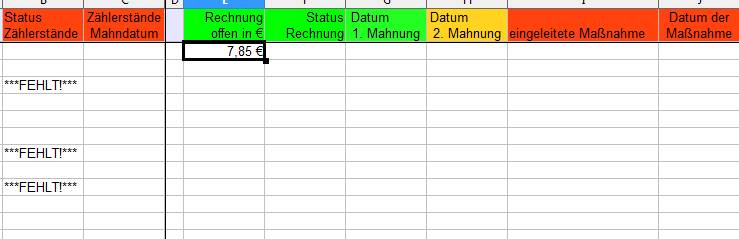

und
zur Zeit sieht das so aus. Ich brauche wirklich keine gesammelten Jahreswerte.
Nach der Erstellung der Jahresrechnung geht es wieder von neuem los. Unregelmäßigkeiten finde ich durch die og Parameter. Das reicht, aber das muss dann auch gehen -:)
Hast du eine einfache Lösung wie am Jahresende die Daten von C nach B kommen und in C anschließend gelöscht werden?
Gruß joerg
