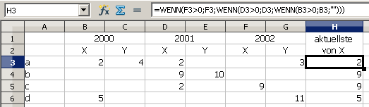

liegen die zu untersuchenden Zellen, zwar alle in einer Zeile aber nicht hintereinander. (Das hatte ich *sorry* zwischenzeitlich auch vergessen, da ich die vorgeschlagenen Formeln erstmal verstehen, bzw. z. fkt bringen musste). So dass ich die bisher vorgeschlagenen Formel leider nicht benutzen kann...
Um Missverständnisse auszuschließen hier ein Bild meiner Tabelle:
und eine gültige Formel (für das Beispiel mit 3 Zellen):
=WENN(F3>0;F3;WENN(D3>0;D3;WENN(B3>0;B3;"")))
für diese ich eine "elegantere" bzw. kürzere (für 6 Zellen) Formel suche, ... sofern es diesen gibt.
Danke trotzdem noch/schon -mal.
