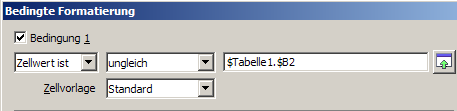

Re: nochmals bedingte Formatierung
Verfasst: Mi, 03.12.2008 21:02
von wega
danke für euere Antworten, aber irgendwie klappt das bei mir nicht.
Kann ja sein, dass ich vollkommen auf dem Schlauch stehe.
Im Anhang einmal zwei Bilder wie ich vorgegangen bin.
a) Bereich wählen
b) bedingte Formatierung setzen
und
C) nicht als bild, es hat sich nichts getan.
wie und was kapier ich da nicht?
mit Gruß
Werner
Verfasst: Mi, 03.12.2008 21:35
von balu
Hallo Werner,
vergleiche mal deinen screnie mit meinen
das ist das was AhQ mit
AhQ hat geschrieben: Zellwert ist ungleich $Tabelle1.$B2
meinte. Und Du hast auf "Formel ist" eingestellt.
Es ist aber auch nur zu dumm, dass die "Bedingte Formatierung" keine Fehlermeldung ausgibt, wenn da ein Wort steht das Calc nicht kennt. Darüber habe ich mich auch schon manchmal geärgert. Die einzige möglichkeit festzustellen ob eine Funktion richtig geschrieben ist, darauf zu achten das alle Funktionen groß geschrieben werden, wie z.B. WENN, ISTFEHLER, INDIREKT..... Und das "ist" vor der Klammer ist bei dir klein geschrieben. Außerdem gibt es das nicht als Funktion.
Ich hoffe das Du jetzt weiter kommst :wink:
Verfasst: Mi, 03.12.2008 22:53
von wega
Hallo balu,
bei mir kommt folgendes raus.
mit Gruß
Werner
