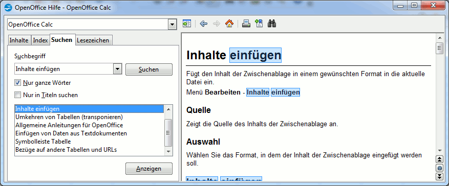

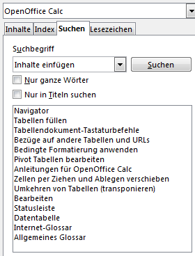

Jeder kann selbst nachprüfen, was er angezeigt bekommt, wenn er in der Hilfe nach "Inhalte einfügen" sucht, ohne die Option "Nur ganze Wörter" selektiert zu haben. Hier ein Bild dazu:
Meine Frage:
Mit welcher Berechtigung wird mir eine "Schlechte Ausrede" vorgeworfen?
MfG, kodela

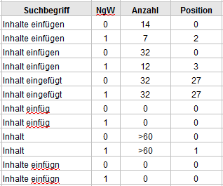

ich habe mir erlaubt, alle von lorbass durchgeführten 12 Suchen nachzustellen. Bei fünf dieser Suchen wurde "Inhalte einfügen" gefunden, einmal in der Liste an Position 1, einmal an Position 2, einmal an Position 3 und zweimal an Position 27.
Laut seiner Aussage befanden sich bei lorbass in 10 dieser 12 Fälle der gewünschte Hilfe-Artikel "Inhalte einfügen" unter den ersten 6 (sechs) Einträgen der Trefferliste.
Hier die von mir erstellte Liste:
In der Spalte 2 bedeutet die "0", dass die Suche ohne aktivierter Option "Nur ganze Wörter" durchgeführt wurde, bei einer "1" war diese Option aktiviert.
In der Spalte 3 ist die Anzahl der gezeigten Funde eingetragen und in Spalte 4 die Zeile, in der "Inhalte einfügen" gefunden wurde.
Eine "0" bei der Anzahl zeigt, dass kein einziger Treffer angezeigt wurde und bei Position, dass "Inhalte einfügen" überhaupt nicht gefunden wurde.
Von allen Suchvorgängen habe ich Screenshots gemacht, die mir noch vorliegen. Es kann sich aber jeder gerne von den Suchergebnissen selbst überzeugen.

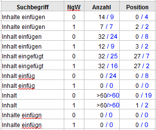

Hallo noch'n Gast,
danke für Deinen Beitrag, der sicherlich zur Aufklärung der Sache entscheidend ist. Es muss wohl so gewesen sein, wie Du vermutest.
Ich habe nun wie Du die Suche vom Writer aus durchgeführt und kam so zu ganz anderen Ergebnissen, die von Kleinigkeiten abgesehen dem entsprechen, was lorbass geschrieben hat.
Hier meine ergänzte Liste:
Die blauen Werte entsprechen meinen Tests unter dem Writer.
MfG, kodela
