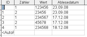

Beispiel:
die Ausgangstabelle "Tab_Zähler"

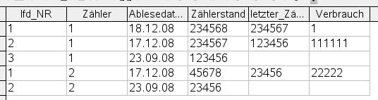

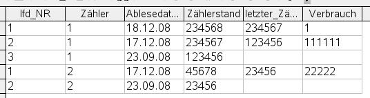

mit folgendem Ergebnis:
Der Vorteil ist, dass Du den Verbrauch fortlaufend auswerten kannst und nicht immer das jeweilige Ablesedatum als Parameter angeben musst.
