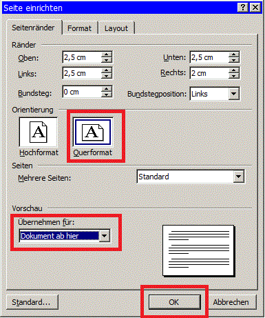

Man kann doch einfach sagen: Es ist sehr, sehr umständlich.
Das ist gut möglich, nur dann erkläre bitte wie es leichter gehen kann.
Ich meine natürlich nicht technisch, sondern nur von der Bedienung her, denn wenn ich eine Seite in anderer Ausrichtigung darstellen will, muss ich zumindest 3 Angaben machen:
1. Will ich Hoch- oder Querformat
2. Wo soll das gelten
In Marktführer. MS Word, ist das Ganze wie folgt gelöst:
und in OO so:
Beide Programme benötigen hierzu zwei Klicks, plus einen Klick zum Aufrufen des Dialogs, plus einen Klick zur Bestätigung der Aktion, und die Frage ist was man hier wie optimieren könnnte.
Gäbe es darauf eine Antwort, hierzu würde eine verbale Beschreibung oder auch eine Skize reichen, könnte man das Ganze leicht als Extension programmieren und zur Verfügung stellen.
