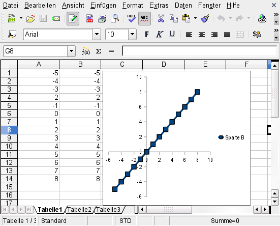

Das geht erst mit der kommenden Version 3.1 wenn ich nichts übersehen habe, hier mal ein Bildschirmphoto von der Entwicklerversion:
Gruß Karo
Re: Diagramm X-Achse Schnittpunkt Y-Achse
Verfasst: Di, 10.02.2009 14:11
Wenn ich ausprobiere die x-Achse an anderen Stellen schneiden zu lassen klappt das auch nicht...
schwer vorstellbar, aber ohne jegliche Angabe von OOo und Betriebssystem natürlich auch nicht vernünftig zu beantworten - vielleicht verwendest Du noch Chart1 also OOo Version vor 2.3, denn dort erinnere ich mich nicht mehr wie es sich verhielt
also weiß jemand, was ich falsch mache bzw wie ich das einstellen kann?
im Konkreten indem Du die primäre x-Achse abschaltest und die sekundäre x-Achse anschaltest.
Ja und Nein - ab 3.1 geht es wohl das die Achsen nur an einer Stelle angezeigt werden, die Achsen beliebig schneiden zu lassen geht eigentlich schon immer (zumindest ab Chart2), nur erfolgte bisher immer doppelte Darstellung einmal an der äußeren Grenze des Darstellungsbereichs des Diagramms und einmal dort wo die Achse schneiden soll.
Ich glaube das alte Verhalten geht dann ab 3.1 garnicht mehr (auch nicht wahlweise), womit OOo leider wieder einmal ein Alleinstellungsmerkmal aufgibt ... schade

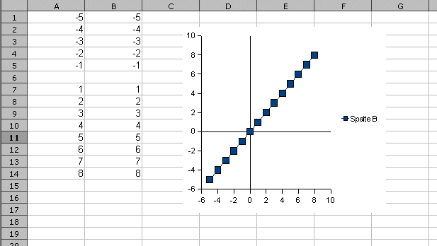

Verfasst: Di, 10.02.2009 17:16
Das alte Erscheinungsbild mit einer 2. x- oder y-Achse geht doch über sekundäre Achse einblenden auch weiterhin.
Sekundäre Achsen waren hierbei überhaupt nicht mein Thema, sondern allein wie OOo derzeitig Achsen handhabt die nicht 'am Rande' des Diagramms liuegen und wie das zukünftig in 3.1 ist.
Für 3.1 hat Karo bereits die Situation durch ein Bild verdeutlicht, für bisherige Versionen von OOo tut das das folgende Bild:
Verfasst: Di, 10.02.2009 21:51
Hallo Mikoo,
In beiden Diagrammen kann ich aber hinsichtlich der Achsschnittpunkte keine Unterschiede erkennen.
Ja exakt, genau deshalb äußerte ich mich ja in meinem post von 14:11 Uhr in diesem Sinne:
"...die Achsen beliebig schneiden zu lassen geht eigentlich schon immer..."
Unterschiede sehe ich nur hinsichtlich der Achsbeschriftung. Bei Karolus Beispiel ist die direkt an der Achse, bei Deinem Beispiel jeweils am linken bzw. unteren Rand des Diagramms.
Also in meinem Beispiel werden jeweils die Achsen (gemeint sind die Linien die die adäquaten Achsen zu Karos Abbildung sind, also die in der Mitte UND(!) die Achsen die die Beschriftung tragen automatisch hinsichtlich Linienstärke und Farbe gleich formatiert, genau darum geht es mir wenn ich von "Alleinstellungsmerkmal" sprach.
Falls das nun in neueren Versionen wahlweise auch so wäre dann wäre das ja OK, nur ist es das m.E. nicht - Sorry das ich hier ein wenig mutmaße, der Grund ist einzig das ich das Feature was Karo hier für die 3.1 nennt, schon bei einer sehr frühen Vorabversion gesehen hatte und ich wohl definitiv nicht den Snapshot habe auf den Karo sich bezieht, weshalb ich etwas vorsichtig argumentiere im Unwissen wie der genaue Stand in diesem Snapshot ist.
