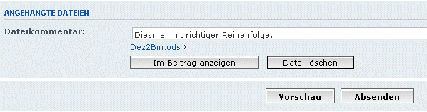

Kann man hier auch Dateianhänge wieder löschen?
mfG
Regina
Sollte eigentlich gehen, an der Stelle wo Du auch die Datei hochlädst gibt es auch einen Button zum löschen.
