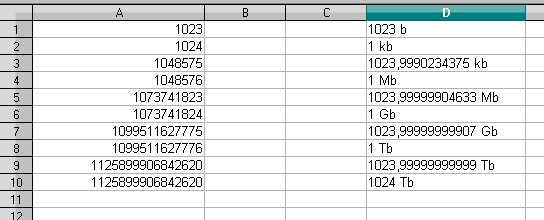

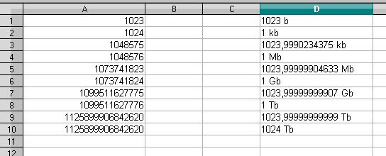

Hallo liebe Leutz,
da guck ich auf die Zellen und frage mich gehts oder geht's nicht :?
ich hätte gern ein Zahlenformat für byte Größen
1024 b = 1 kb
1024 kb = 1 Mb
1024 Mb = 1 Gb
1024 Gb = 1 Tb
mit einer verschachteleten WENNformel
=WENN(A1>1023;WENN(A1>1048575;WENN(A1>1073741823;WENN(A1>1099511627775;A1/1024/1024/1024/1024&" Tb";A1/1024/1024/1024&" Gb");A1/1024/1024&" Mb");A1/1024&" kb");A1&" b")
geht's so
die vielen Nachkommastellen irritieren mich noch, bzw wieso werden die so angezeigt obwohl das ZellFormat nur 2 hat?
und die Formel bläht die Tabelle bei einigen tausend Zeilen erheblich auf
kann man das eleganter lösen ??

Weil Dein Rückgabewert Text ist und dafür kann kein Zahlenformat wirken.
Du musst selber RUNDEN()....

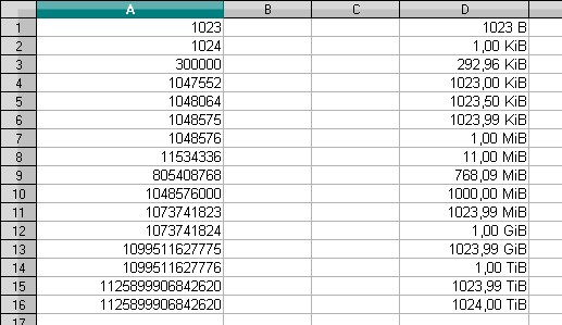

Hallo IHR !
@ hawe so den TEXT() hab ich auch noch eingebaut und das Ergebnis ist soweit ok
aber die Formel ist jetzt doch schon heftig
=WENN(A1>1023;WENN(A1>1048575;WENN(A1>1073741823;WENN(A1>1099511627775;TEXT(ABRUNDEN(A1/1024/1024/1024/1024;2);"0,00")&" TiB";TEXT(ABRUNDEN(A1/1024/1024/1024;2);"0,00")&" GiB");TEXT(ABRUNDEN(A1/1024/1024;2);"0,00")&" MiB");TEXT(ABRUNDEN(A1/1024;2);"0,00")&" KiB");A1&" b")

schön das Du mich nicht missverstanden hast, und meinen Vorschlag berücksichtigt hast :lol:
Und deshalb hab ich dir jetzt mal was zusammengestrickt, was wohl deinem Wunsch sehr nahe kommt :wink:
Ich hab jetzt bloß nicht mehr so viel Zeit dir die Formel genauer zu erklären, aber Hauptsache sie funzt :D

das mit dem VERGLEICH und VERWEIS ist ja doch eleganter gelöst ...
muss ich nur noch einen sicheren Platz für die HilfsTabelle finden :)

ABRUNDEN is eigentlich klar, aber da Du ja immer auf zwei Stellen hinterm Komma gerundet haben willst, kann das auch gegen RUNDEN getauscht werden. Einfach das AB löschen, so dass nur noch RUNDEN dasteht, das wars.
