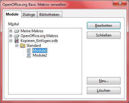

ich hab zwar gefunden wo ich Makros eintragen kann, aber die bringen nur Fehlermeldungen, sobald ich den Button drücke.
Ich will einen Button, wenn ich den drücke, soll das Formular "Adressen" geöffnet werden.
Also hab ich unter den Schaltflächeneigenschaften unter Ereignisse beim Eintrag Maustaste losgelassen mein Makro ausgewählt.
Es enthält folgenden Text:
Sub OpenFormAdressen
   ThisDatabaseDocument.FormDocuments.getByName( "Adressen" ).open
Beim Ausführen kommt dann immer "Basic-Laufzeitfehler. Objektvariable nicht belegt." Egal was ich eintrage.
Corvin
Re: Newsbie: Frage zu Schaltflächen
Verfasst: So, 16.05.2010 21:37
von turtle47
Hallo Corvin,
Corvin82 hat geschrieben:ich hab zwar gefunden wo ich Makros eintragen kann
Mir scheint es, dass Du den falschen Ort gefunden hast und zwar unter "Meine Makros".
Du musst das Makro in der Datenbank selber ablegen.
Viel Erfolg.
Jürgen
Verfasst: So, 16.05.2010 21:52
von Corvin82
Hallo Jürgen,
danke für den Hinweis. Ich habs unter Meine Makros eingetragen. Da konnte er es nicht finden.
