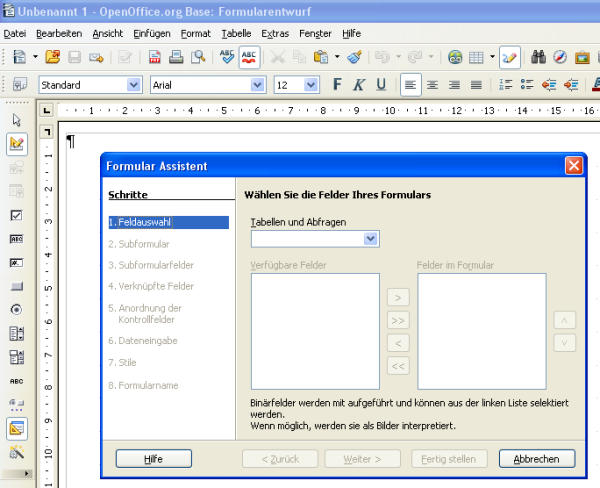

ich habe leider kein Forum gefunden, das sich mit der Hilfebeschreibung befasst :( , deshalb stelle ich mal hier den Hinweis ein, da der Hilfetext wenn man genau danach handelt, in die "Leere" führt oder ich ein Verständnisproblem habe.
Ich möchte ein Formular erstellen. In der Hilfe wird empfohlen, dazu den Formularassistenten zu verwenden. Wenn ich das mache (Neue DB > Formulare > Formular unter Verwendung des Assistenten erstellen), bleibe ich in dem Fenster "Formularassistent > Schritt 1 = Feldauswahl" hängen, da das Formular ja noch keine Felder hinterlegt hat.... Es ist nur der Button "abbrechen" aktiv.
Wer kann mir sagen, wie ich weiter komme? Vielen Dank schon jetzt
Gruß :-) hans
Benutzte Version: OOorg 3.0.1 - OOO300m15 (Build:9379)

Das funktioniert leider nicht, da keine Tabelle zur Auswahl besteht/hinterlegt ist..... :-(

Hallo Gerstenkorn,
Gerstenkorn hat geschrieben:Neue DB > Formulare > Formular unter Verwendung des Assistenten erstellen
Tja, ich würde sagen, dass Du noch keine Tabelle in der Datenbank erstellt hast. Oder?
Diese muss nämlich zuerst erstellt werden und dann kann man dazu ein Formular erstellen.
Viel Erfolg.
Jürgen
