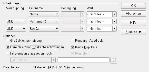

Kopiere die Daten der kleineren Tabelle zu denen der grösseren Tabelle, und gehe dort über -->Daten-->Filter-->Standardfilter:
Verknüpfe bei den Filterkriterien (wie im Screenshot) evtl. mehrere Spalten mit UND (damit jeder Datensatz eindeutig ist)
Zusätzlich kannst über den Schalter [x]'Filterergebnis ausgeben nach' einen neuen Tabellenbereich eingeben.

vielenDank für die schnelle Antwort. Habe ich gleich ausprobiert. Es tritt der Effekt auf, dass die Adressen, die ich reinkopiert habe (und die dann doppelt sind) im Ergebnis (habe da neue Tabelle angelegt) wieder weg sind, also ich dann die ursprüngliche goße Tabelle wieder habe.
In der OOO-Hilfe fand ich Folgendes zum Punkt "Keine Duplikate":
Keine Duplikate
Hiermit schließen Sie doppelte Zeilen aus der Liste der gefilterten Daten aus.
Es wird nur ein Datensatz bei den doppelten entfernt, ich wollte beide weg haben. Die große Tabelle soll von den Adressen der kleineren bereinigt werden.
Kann man das Ergebnis entsprechend "umdrehen"?
