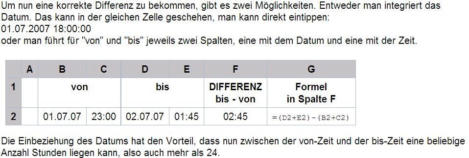

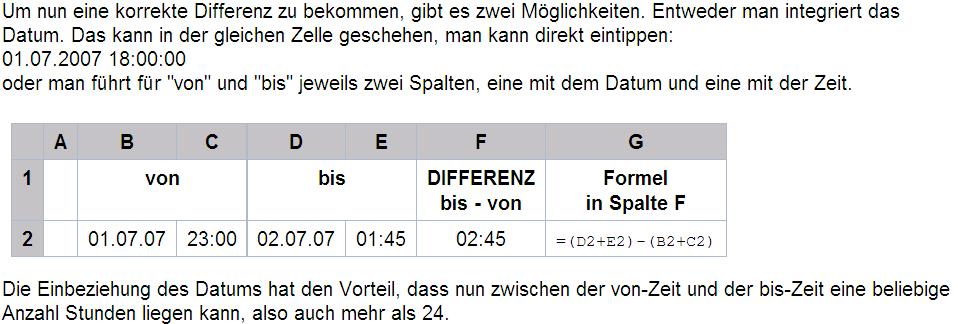

habe nochmals das Beispiel "Zeitdifferenz" in http://www.ooowiki.de/CalcFunktionenDat ... tumUndZeit in der Writer-Tabelle nachvollzogen. Es funktioniert, man muss jedoch genau auf das Zahlenformat in den Zellen achten! Je nach Berechnung lassen sich die Ergebnisse auch im Format Tag :: Stunde :: Minute ausgeben (benutzerdefiniert), wenn dein Arbeitstag auswärts über mehrere Tage gezählt wird. Sonst reichen natürlich die Stunden... (siehe hierzu das Wiki).
aus dem Wiki<br />::
aus dem Wiki
Zu beachten ist nach wie vor, dass die Zellbezüge in spitzen Klammern geschrieben werden müssen, Buchstaben als Majuskeln.
