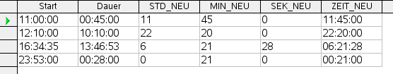

Re: Zeitberechnung / SunReportBuilder 1.1.0 UNGELÖST
Verfasst: Di, 26.05.2009 22:05
von Barlee
Hallo geimist,
Gibt es einen Tipp...
Benutze für solche Berechnungen nicht HSQLDB, sondern eine richtige DB. ;-)
Im Ernst. HSQLDB unterstützt derzeit keine Berechnung von Zeiten, wie man es von anderen DB Systemen gewohnt ist. Insofern sollte es eine Überlegung wert sein.
Trotzdem habe ich einmal versucht, das Problem mit der Base internen DB zu lösen.
("SQL direkt ausführen" muss aktiviert sein)
SELECT
"Start", "Dauer", "STD_NEU","MIN_NEU","SEK_NEU",
CAST("STD_NEU"||':'||"MIN_NEU"||':'||"SEK_NEU" AS TIME)as "ZEIT_NEU"
FROM
SELECT
"Start", "Dauer", "std","min","sek",
(CASE
WHEN "sek" >= 60 THEN
	CASE
	WHEN "min"+1 >=60 THEN
		CASE
		WHEN "std"+1 >=24 THEN "std"+1-24
		ELSE "std"+1
		END
	ELSE --min <60
		CASE
		WHEN "std" >=24 THEN "std"-24
		ELSE "std"
		END
	END
ELSE --sekunden <60
	CASE
	WHEN "min" >=60 THEN
		CASE
		ELSE "std"+1
		END
	ELSE --min <60
		CASE
		ELSE "std"
		END
	END
END) as "STD_NEU",
CASE
	CASE
	WHEN "min"+1 >=60 THEN "min"+1-60
	ELSE "min"+1
	END
ELSE --sek <60
	CASE
	WHEN "min" >=60 THEN "min"-60
	ELSE "min"
	END
END
) as "MIN_NEU",
CASE
WHEN "sek" >= 60
THEN "sek"-60
ELSE "sek"
END
as "SEK_NEU"
FROM
SELECT
"Uhrezeit" as "Start",
"Dauer" as "Dauer",
EXTRACT(HOUR from "Uhrezeit")+EXTRACT(HOUR from "Dauer") as "std",
EXTRACT(MINUTE from "Uhrezeit")+EXTRACT(MINUTE from "Dauer") as "min",
EXTRACT(SECOND from "Uhrezeit")+EXTRACT(SECOND from "Dauer") as "sek"
from "Tabelle1"
as "Zeit"
as "Zeit1"
mit folgendem Ergebnis:
Gruß Barlee
