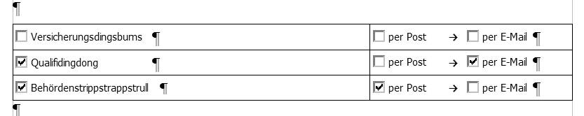

hier habe ich mal ein bild/stück einer datei dazugepackt, wie das dann in ungefähr aussehen soll, denn das einzige was mir oo produziert, sind worte irgendwo auf dem dokument :-)

dies ist jetzt mein hoffentlich letzter Beitrag zum Thema (*schnauf - ächz - stöhn - runzel*).
Anbei ein Screenshot, teilweise ausgefüllt, und auch noch die Writer-Datei.
Ich wüsste nicht, was ich noch dazu erklären sollte, hab' ich doch schon gemacht...
Im Formular befinden sich Markierfelder, die beim Ankreuzen einen Haken zeigen - kein Kreuz!!!
Ciao und schönes Wochenende & Feiertage!
Screenshot, teilweise ausgefüllte Markierfelder<br />Achtung! Die hochgeladene Writer-Datei enthält einige Beispiele mehr!
