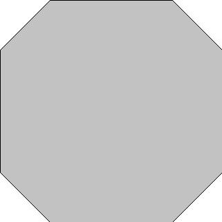

nach der Installation von OOo 3.1 stellte ich fest, dass Ovale und Kreise beim Export nach WMF als Achtecke konvertiert werden. Geht es anderen Benutzern ähnlich?

Ich benötigte den Kreis u.a. für ein Organogramm... Wenn ich das im Writer einfüge, dann sowieso meist als "GDI-Metafile", weil dann unliebsame Verschiebungen etc. nicht stattfinden. Dort bleiben die Ovale rund (und ist auch kein Zusatzaufwand).
Ansonsten speichere ich die Datei insgesamt als ODG ab, öffne sie mit OOo 2.4 und kann diese dann wie gewünscht nach WMF exportieren. Dort funktioniert's...
