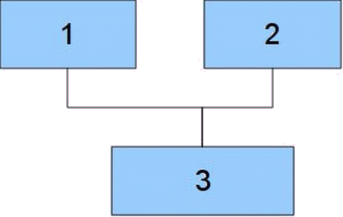

mir ist nicht ganz klar, wo's jetzt hängt, aber ein Bitmap kannst du seit OOo 3.0 in Impress oder Draw echt beschneiden. (Der Writer bietet diese Funktion nicht. Es wird dort lediglich ein Teil des Bilds abgedeckt.)
Anbei eine leicht vergrößerte Darstellung deines Organogramms, beschnitten und Randteile auf Transparenz gesetzt.
Wäre das in deinem Sinn?
