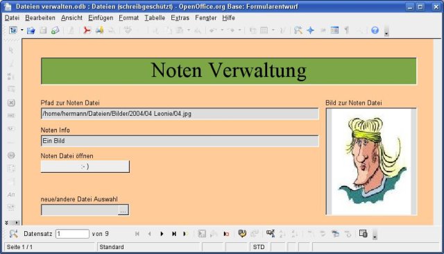

Hi Xabbu83,
habe die DB um ein Bildfeld erweitert, sieht dann so aus:

Hallo alle zusammen,
Habs geschafft. Mit dem Makro aus dem "Datei Verwalten"-Beispiel und einem Suchmakro aus so einem "Reisemagazin"-Beispiel, was hier irgendwo rumgeistert, hab ich Dank euch ne Top Suche hinbekommen (find ich zumindest). Herzlichen Dank für die Unterstützung.

Das von Snoopy beigesteuerte Feature ist bei mir für Windows umgesetzt. Jedes Gerät hat ein Bild und eine Gerätekarte. Diese stehen in Form des Dateinamens ohne Endung in der Tabelle Geräte und sollten im Verzeichnis "C:\sammlung\NAME.jpg" oder .pdf zu finden sein [Danke hierfür nochmal]. Soweit so gut. Bei weiteren Fragen, stell sie einfach.
