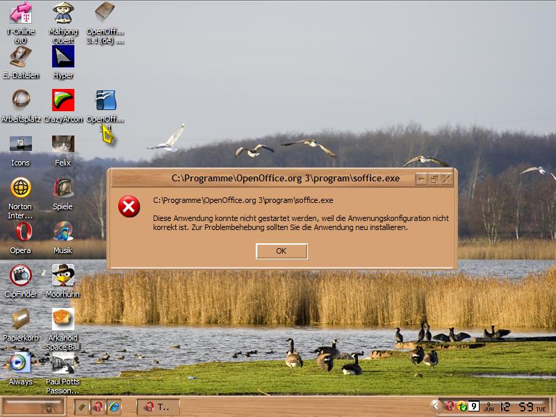

Fehlermeldung OpenOffice
Hallo ins Forum,
seit langer zeit benutze ich die Version 3.0 und kann diese seit einigen Tagen nicht mehr öffnen, siehe Fehlermeldung. Habe das Programm deinstalliert und wieder neu installiert, aber die Fehlermeldung bleibt. Habe jetz die Version 2.4 auf meinem PC und diese funktioniert einwandfrei. Was könnte die Ursache sein ?
LG Samy

habe seit heute wieder das gleiche Problem, Es lief einige Monate, hatte gelegentlich meine 2.4 auf 3.1 geändert und plötzlich lief alles, das ging jetzt etwa drei Monate gut und nun ist alles wieder beim alten.
Habe meinen NIS deaktiviert, OO neu heruntergeladen und installiert, aber wieder die Fehlermeldung wie damals.
Hat inzwischen noch jemand eine Idee wiran es liegen könnte ?
Gruß Samy

Hallo Samy,
anscheinend versaust Du Dir, aus welchen Gründen auch immer, in schöner Regelmäßigkeit Dein Benutzerprofil. So lange das Benutzerprofil nicht umbenannt und damit bei einem Neustart von OOo neu aufgebaut wird kannst Du zigfach erfolglos Neu installieren.
Das Benutzerprofil findest Du im Verzeichnis: \Dokumente und Einstellungen\pmoegenb\%USERID%\OpenOffice.org (%USERID% steht für Dein Benutzername). Sofern im Windows-Explorer unter Extras/Orderoptionen.../Ansicht Versteckte Dateien bzw. geschützte Systemdateien ausgeblendet sind, wird das Verzeichnis nicht angezeigt.
