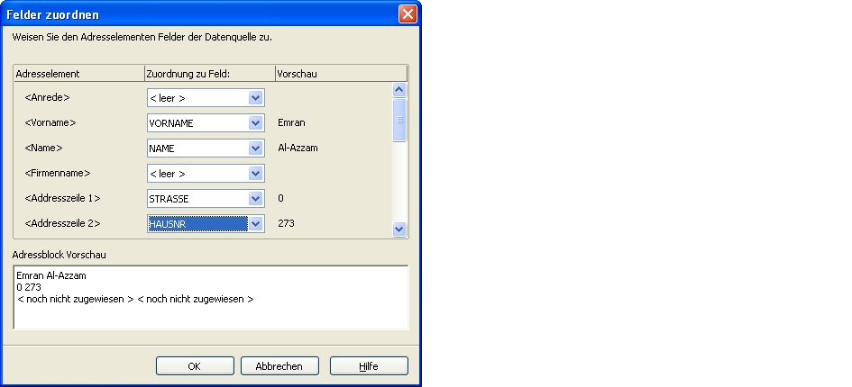

ich habe folgendes Problem.
Habe eine CSV Datei mit Adressdaten etc. welche durch Komma getrennt sind. 1. Problem in der 3. Spalte wird die CSV scheinbar nicht richtig aufgelöst, es erscheint dann bei Vorname im Serienbriefassistenten nur ein leeres Feld. Bei Straße steht mir dann nicht mehr die Straße drinne sondern nurnoch "0". Wenn ich die CSV aber mit calc öffne wird alles Wunderbar aufgelöst. Habe auch schon versucht die Formatierung der einzelnen Spalten zu ändern von Text auf Zahl von Zahl auf Text usw. hat leider auch nichts gebracht. Das Datum von Geburtsdatum wird auch teilweise falsch angezeigt. Das eig. Problem ist das ich nicht einfach eine Calc Tabelle daraus machen kann, es muss zwingend eine CSV bleiben da diese nachher durch eine andere CSV ausgetauscht werden soll! Jemand nen Ratschlag, oder einem das Problem / Bug auch schonmal untergekommen.
Splittey

Re: CSV Datei wird für Serienbrief nicht richtig aufgelöst.
Könntest du mir das bitte schritt für schritt erklären, bin leider ein ziemlicher anfänger mit open office und kenne mich mit dem Datenbank editor leider net so richtig aus!
Edit: Habs jetzt hinbekommen meine CSV Datei als Datenbank hinzuzufügen und kannse auch im Serienbrief-Assistenten auswählen. Das mit dem Vornamen und dem Datum passt. Aber bei der Straße steht immer noch "0"

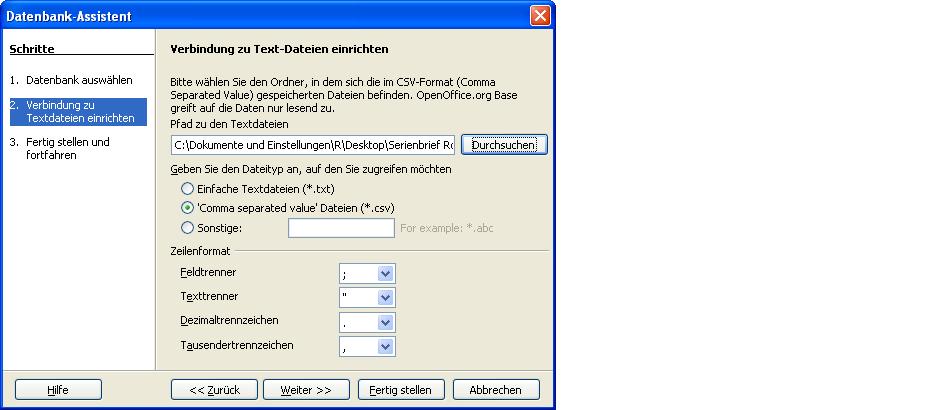

Dein Problem dürfte der Feldtrenner sein. Du schreibst z. B.
Erstelle eine neue Datenbank wie folgt:
In der Datei ist jedoch der Feldtrenner ein Semikolon (;). So kann die Feldzuordnung nicht funktionieren.Habe eine CSV Datei mit Adressdaten etc. welche durch Komma getrennt sind
- 1. Menüoption Datei/Neu/Datenbank.
2. Im Datenbank-Assistenten bei Schritt 1 die Option Verbindung zu einer bestehenden Datenbank herstellen aktivieren.
3. Aus der darunterliegenden Auswahlbox Text auswählen und auf den Button Weiter>> klicken.
4. Im Datenbank-Assistenten bei Schritt 2 den Pfad zu Textdateien eintragen, bzw. mittels dem Button Durchsuchen auswählen.
5. Als Dateityp *.csv aktivieren.
6. Die Voreinstellung des Kommas als Feldtrenner in Semikolon (;) ändern, bzw. auswählen
7. Die Voreinstellung des Texttrenners Anführungszeichen (") belassen.
8. Dezimaltrenn- und Tausendertrennzeichen gegebenenfalls anpassen.
9. Auf Button Fertig stellen klicken und die Datenbank abspeichern.
Splittedangel
- Beiträge: 9
- Registriert: Di, 21.07.2009 08:58
steht bei mir auf genau diesen Einstellungen daran kanns also leider net liegen!
- Datenbank.JPG (50.7 KiB) 1092 mal betrachtet
