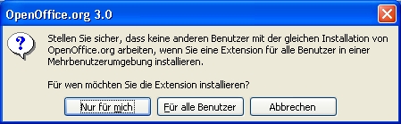

Hallo Zusammen,
Wenn man die Extension aber über den Extension-Manger installiert kann es zu folgender Abfrage kommen:
Wenn man "Für alle Benutzer" auswählt dann ist ein Ändern des Codes nicht mehr möglich!

Perrork hat geschrieben:Im ganzen Bereich [OpenOffice Macros & Dialoge].* kann ich nichts ändern.
Das ist ganz normal, denn dort sind festgelegte Codes hinterlegt, die man nicht ändern kann!
Viel Erfolg.
Jürgen
Re: HWDB Macro nicht änderbar
Verfasst: Sa, 08.08.2009 19:07
von Perrork
turtle47 hat geschrieben: Wenn man "Für alle Benutzer" auswählt dann ist ein Ändern des Codes nicht mehr möglich!
Jürgen
Das löst mein Problem.
Extension entfernt und beim neu installieren "Nur für mich" benützt und es funktioniert.
Danke Jürgen!
