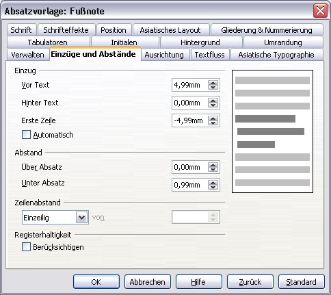

du könntest über F11 die Absatzvorlage Fußnote aufrufen – und ausprobieren:
- Ändern ...
- Reiter Einzüge und Abstände
- Einzug (Vor Text / Erste Zeile)
Beispiel →

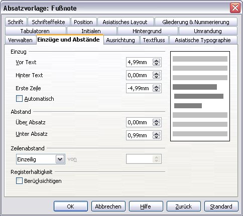

Ich habe das gleiche Problem, seit ich in meinem Dokument bei einer dreistelligen Fußnotenzahl angekommen bin. Nummer und Text der Fußnote laufen ohne Abstand ineinander über. Die oben vorgeschlagene Änderung der Einzüge hilft hier jedoch *nicht*, da dies bei mir die gesamte Fußnotenzeile inkl. Nummer der Fußnote verschiebt.
Edit: Gerade mit Umweg über das hier herausgefunden, wie es geht. Man muss in der Tat die Einzüge der Formatvorlage ändern. Dabei muss jedoch bei "Erste Zeile" der negative Wert von dem stehen, was man in "Vor Text" eingetragen hat. Wenn man diese Werte nach "oben" schraubt, passt es. Also bspw. von 0,5 und -0,5 cm auf 0,8 und -0,8 cm
